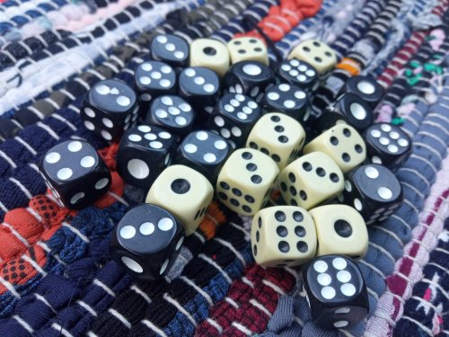

бусины в виде игральных костей

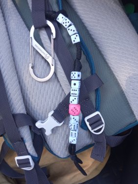

Из таких счеты-шагомер делал. Он сейчас на лямке одного из рюкзаков болтается

От нечего делать давно смастерил эдакую. Вроде какого-то мериканского спецназа. Не помню откуда взял,, где прочитал.
Нижние девять костяшек - сотни шаков. Верхние четыре -тысячи.
Счëт шагов под одну, допустим, левую ногу. Каждая сотня шагов равна, примерно, 150 метрам.
По отсчету первой сотни нижняя костяшка стягивается вниз. Двести - вторая. И так далее до 999. Тысяча - все нижние девять косточек поднимаются вверх, а нижняя  из верхних четырëх опускается вниз. Далее также до 2000. Потом - 3000, 4000...  На 5000 - все кости вверх. 7,5 км пройдено (так вроде?). Далее, если не устали или посте привала, цикл повторяем...
😁безделушка, а рюкзак, висюлька, украшает. И вопросы вызывает

Из разряда - на фиг не нужно, но интересно и теперь хочется ))))
Долго отлаживать размер отверстия и диаметр шнура.
Да не, я к примеру уже года два в одном месте беру паракорд одного производства, знаю какой диаметр отверстия как на него сядет. Даже если не известно - просверлил одну бусину минимальным диаметром сверла, не подошло, увеличил отверстие, пока нормально не село, потом все кубики этим сверлом фиганул и всё.

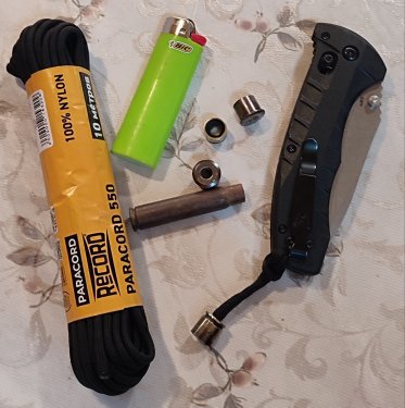

Саня, сдай явки и пароли ))
Вот этот понравился, особенно, как веревка)), плотный, надёжный на ощупь. А ещё два вида с Али держу в руках (когда в руках жамкаешь, ох и чувствуется разница!) , отстоище! Оранжевый Китай выгорел за пол года и рассыпался в руках...
Я вот Atwood брал и кажется мне что у них есть разные производители, процентов 70 расцветок строго одинаковой плотности, гладкости и толщины, а остальное то негладкое, то тонкое как кетай, то жесткое как не пойми что. И плавится по-разному!
Наши шнурки по типу паракорда брать можно, но у многих плетение может расползаться на сгибах или скрутках, так что это вариант для "экономных", лучше уж с али которые получше брать.
