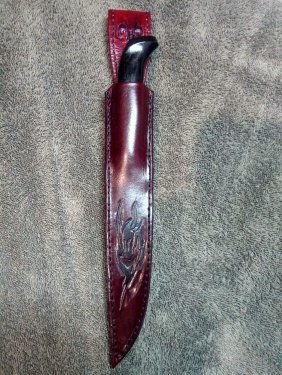

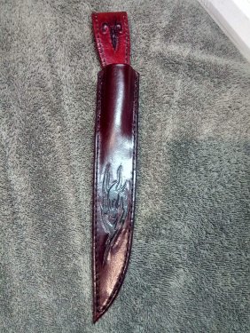

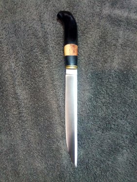

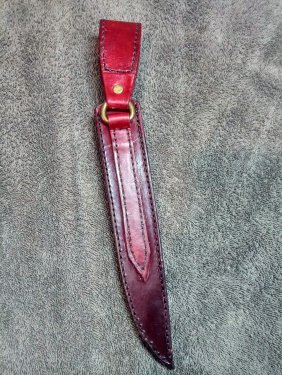

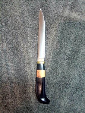

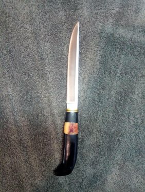

Доброго времени суток. Давно ни чего не выкладывал.... ибо все как то не когда, да и честно говоря на фоне работ которые выкладывают камрады, свое творчество часто кажется ...ну так скажем несколько ниже по уровню.  Но решился.. Сразу скажу фото старые и делались на скорую руку... Заранее извините.
Нож: Клин к100, рукоять черный граб, рог. Ножны растишка с попытками тиснения.... Нож наверное финочного типа, на аутентичность не претендую... Сведен в ноль...
И как обычно все не влезло...

По ножу - клин хорош! Руковка, не очень хороша... Ножны - неплохи. Про детали, я те итак наговорил уже давно, еще тогда))))
Больше ножей, хороших и разных!!!
а и клин не нравится. ну что бы не сделать ромбик по обуху до самой пяты?..
и ребро к острию выведено не симметрично, а справа так и просто плохо - слишком низко. опять таки, автор пишет про сведение в ноль, но на втором фото я вижу подвод, не слабый такой...
Это блик. Ноль там, я знаю.
С точки зрения аутентичности, да. Но так как сделано, сделать сложнее.
Ибо категорически не нравятся мне ромбы без рикассо. Про нессиметричность согласен.
Нож нормальный вышел. А про несимметричность, так это ручная работа не ЧПУ, которому дал задание и он всё сделал. Руками самое сложное делать спуски. тем более ромбик. В процессе работы иной раз глаз замыливается. Только после финиша можешь увидеть ошибку, а исправлять поздно, да и неохота. Такое бывает.
Скорее отсутствие опыта. Это первая попытка сделать ромб.
Больше всего рукоять режет глаз. Понимаю, что это не финка и тем не менее. Наверное без проставок всё смртрелось бы лучше.
Иногда в стремлении к красивости мы напрасно всё усложняем. Красоту можно передать и простыми линиями. 🙂
