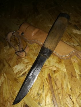

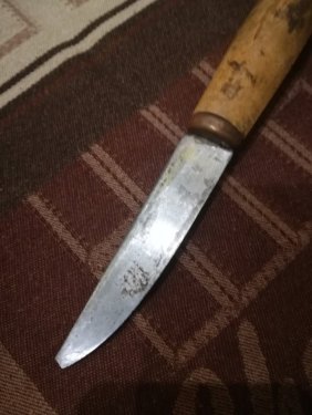

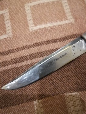

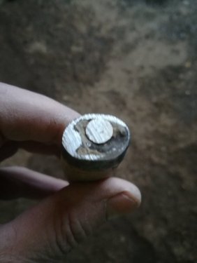

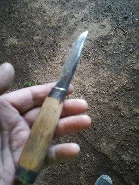

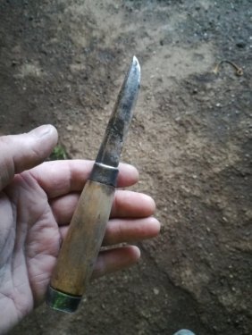

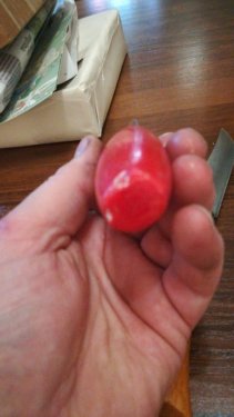

Приветствую, друзья! Попал в мою реанимационную старичек приклонного возраста. Очень уставший пришёл. Оковка, тыльник из чёрного металла, черен обычная береза, без какой-либо пропитки. На расклепе шайба.

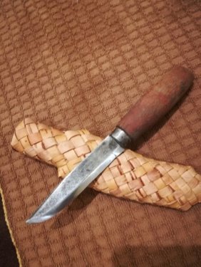

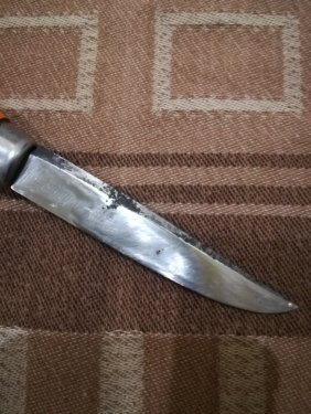

Принялся спасать старичка. Разбил рукоять. Выровнял хвостовик. И переточил. Результатом доволен.
Хвостовик тонкий в бересту одевать не буду. Каким он был в молодости не знаю. Обдумываю дизайн рукояти из карелки. Полюбасу грибочек, но вот какой?! Возможно подойдет руклять как на старых фискарях..
Под рукой береза и сосна. Рез нравится. ТТХ клинка 85/15 ромб, на ребре 4 мм. Спуски 12мм
Не думаю, что гриб - лучшее решение... Посмотри старые каталоги Хакмана. Может - бочка лучше?
С ув.
Интересно будет любое решение.
Ждем...
Хорошо уточенный...
Вить, бочка ему просится.

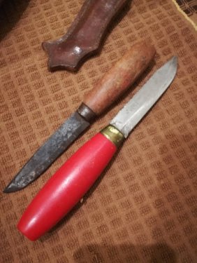

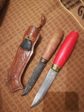

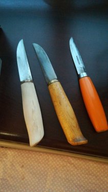

А тем временем прибыли новые пациенты! Ждал одного а пришло два! Спасибо финну! Смугленький, без клейм по геометрии один в один МОКАР. Красный Mäkipelkola монтаж всадной рукоять пластик!

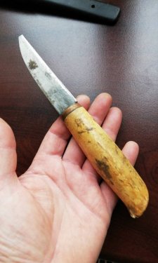

Зачем хакману рукоять менять? Пошкурить родную и лаком покрыть.
