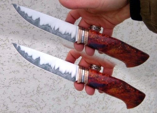

Нееее, Виктор Михалыч, тут я не согласен с твоей жабой. Совсем.... Горб не надо. Если и менять тыльник, то только тыльник. Не канает. ИМХО. Оригинал баще.

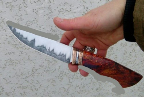

Ну лови, Саш и моё видение прЭдмета... Я так, как Виктор не умею, но как могу....

не нравятся мне "сиськи" на "пузе", а "дропить" можно конечно, но боязно))

 И некая "недостуканость" больстера здорово дешевит хорошую работу. Фактура шикарна когда плотняком положена, а не как рассыпаный горох!
не знаю чем "достучать" больстер я... вставка из кусочков,да (ну так получилось)))...
Ну я те говорил про сиськи, тама так нарисовалось.
Больстер не надо стучать. Надо борами фактурить. Баще будет. Ну ИМХО, есссстно.
А мне нож понравился. Единственное, так это фактурку больстера я бы окультурил, кажеться, про это на предыдущих работах уже писал.
С уважением, Владимир.
Мне нож симпатичен. Про грани сказали уже, в руке подержать надо .
Да замечательная работа..... прям хочется в руках подержать)
