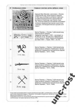

Turbo4x4 написал(а):
У Первовых было лицензированное клеймо, а не просто набитый грубый шрифт. Вот мой- для примера
А вообще только солидные производства могли позволить себе фирменный штамп. Вот и набивали мелкие производители обычные буковки
Всех с наступившими и наступающими! Вот чего нашел по Первовым, в разные года производство было в разных селах, и продукция выпускалась трех сортов, у каждого было свое клеймо...
