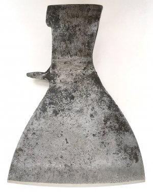

Реставрация головы старого топора. Пределы адекватности.
Непонятные царапинки вдоль лезвия - это ведь не волосные трещины?
Про воронение брал с ганзы:
https://forum.guns.ru/forummessage/86/672631-3.html
На лопасти присутствует расслоение, т.к. силовик вварной, частая болезнь старинных «бильнесов».
Очень хорошее воронение - граница разных сталей не видна.
Сначала заворонил голову целиком. Потом шлифанул нижнюю часть лопасти и заворонил ее отдельно, опустил буквально на 60-90 секунд в горячий раствор (135-140’C). Получился светлый стальной цвет.

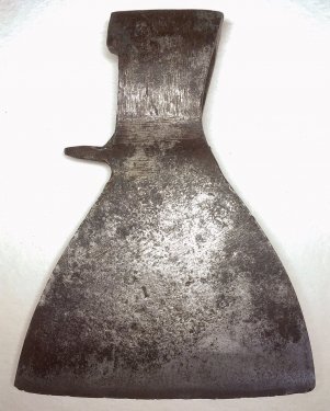

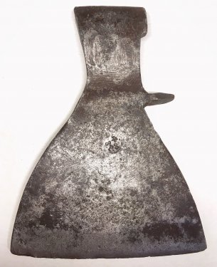

Gregory написал(а):
Топорик был отфрезерован в советское время. Убрал следы фрезерования брусочком. Шлифмашинкой подровнял лопвсть. Горячее оксидирование с последующим ослаблением до серого.
Отлично, здорово смотрится! Классный топорик. А можно его ТТХ?
Вес головы - 625г.
Высота -14,4см.
РК по прямой - 9,8см.

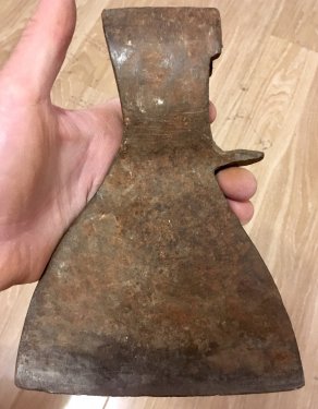

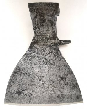

Вот так удалось отмыть старичка ЗГЗ. Всё в ручном режиме: замачивание в воде и чистка губкой с порошком.
Ну и заточил.
Достойный результат. Каким порошком его добиться?
Да любым, который на кухне был, типа пемолюкса и губку жесткую.
