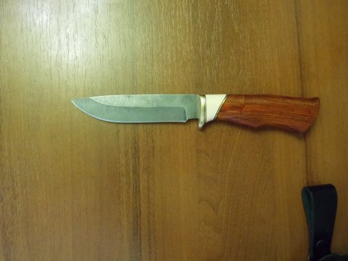

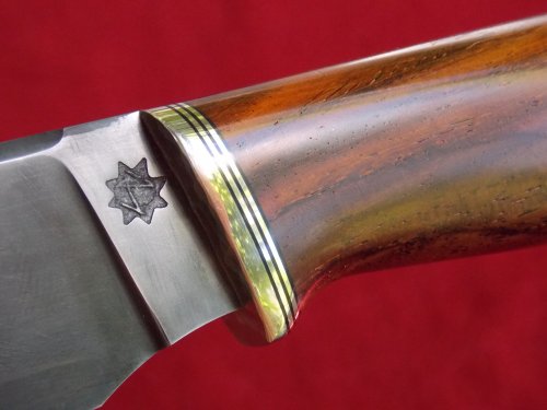

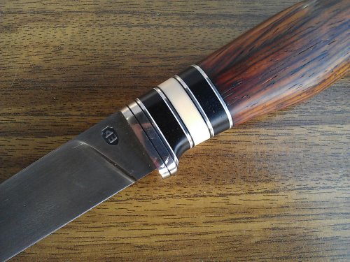

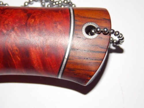

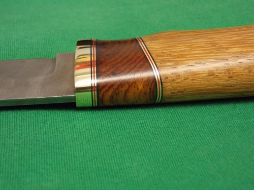

В процессе поиска универсальной формы рукояти.
3-й свеху вниз -оочень понравился !!!
Такое сведение на уже заточенном ноже ?
