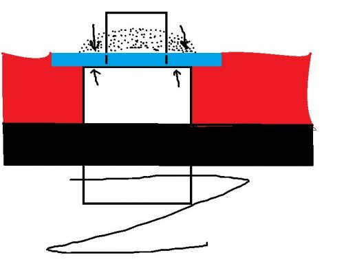

нет не складной, просто именно привлек способ расклепа. я на картинке схематично рисовал сам принцип..теоретически(думаю и практически) подойдет и для складня(я их не реставрировал, потому и создал тему).

с вариантом самой клепки (ее форме и параметрам) мысленно уже определился(чертежик ниже), и как поставить/расклепать.. осталось собраться силами и временем и начать делать (материи уже подобраны)
при расклепе нагрузку с накладок снимают шайбы опираясь на тело самой клепки, и зажимают мягко накладки..и сама конструкция расклепа сохраняет жесткость.(белый- клепка, синий -шайба, красный накладка, черный - тело ножа)

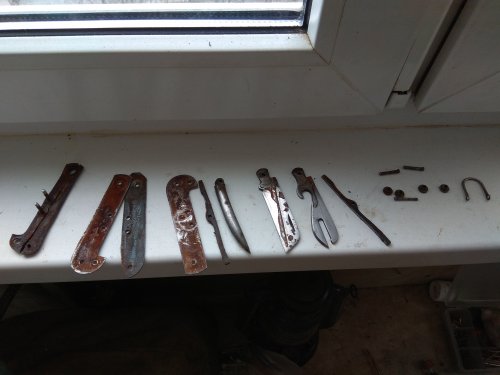

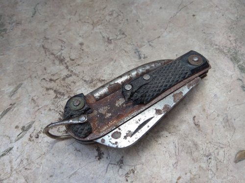

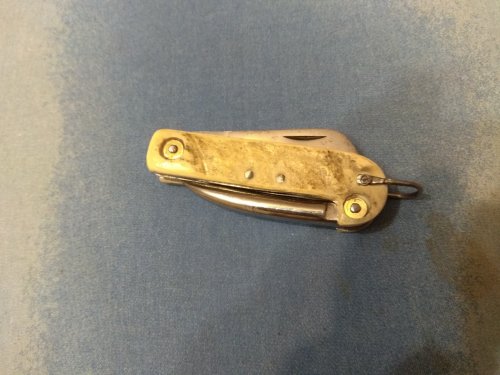

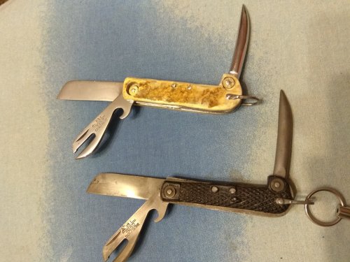

ну вот и пришло свободное время для спокойного ремонта..

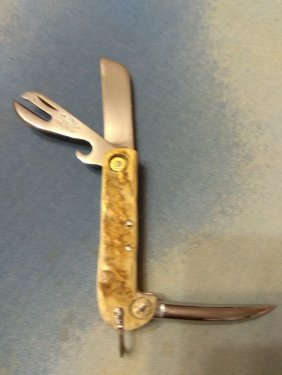

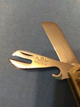

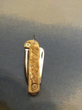

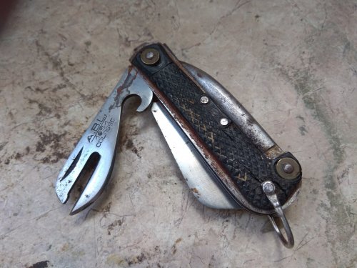

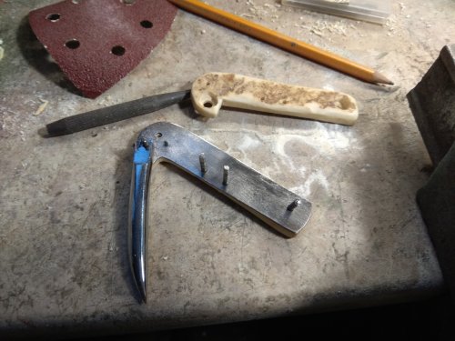

по клепкам, там фигурные латунне шайбы проставки которые просто прижимают /фиксируют накладки и расклеп опирается на них, а они в свою очередь на внутренние железные элементы..

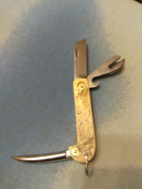

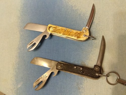

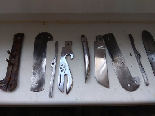

накладки сделал из рога...клепки схранил родные..(новые искать не было возможности.. разобрал почистил/полирнул, вырезал накладки (с использованием лобзикового станка), и собрал..
и вот резалт)) его тут же пыталась подрезать жена..
ну и вместе с братаном))
