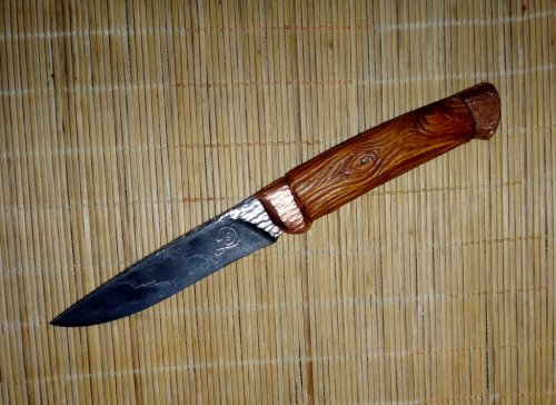

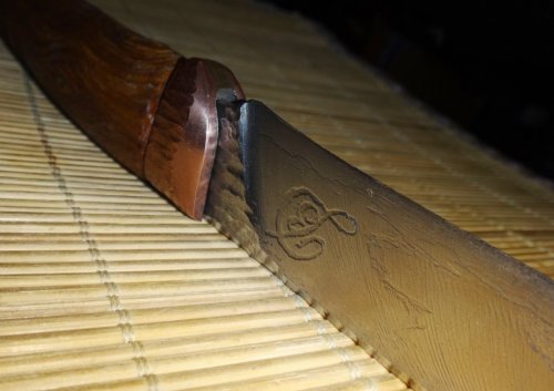

Денис, я уже понял. Следующий больстер буду полировать и надо более тщательней и плотнее подогнать свитую проволоку. Так что свою ошибку я понял.
Интересные решения. Почти мокуме... Понравился. Только капля росы на листике...не лишняя?
Формы очень понравились. О работе в целом пока судить трудно, но я и не эксперт. По больстеру присоединяюсь к Денису. 😊

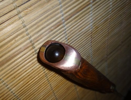

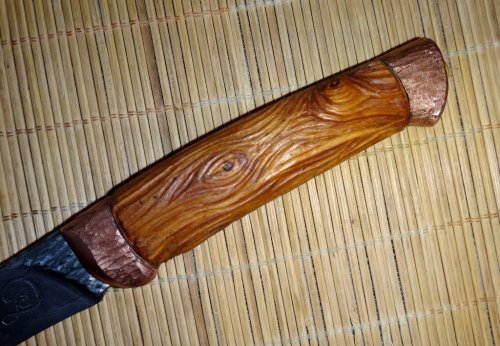

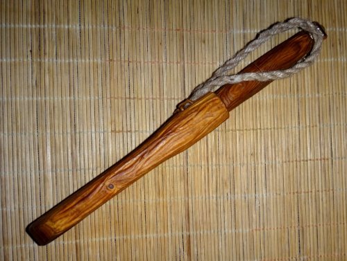

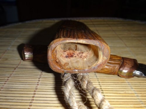

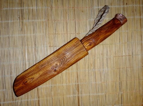

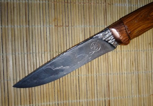

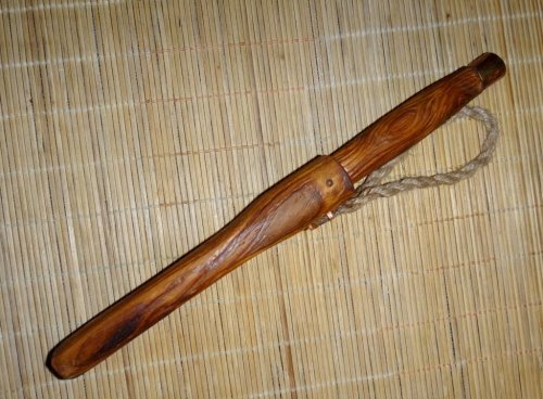

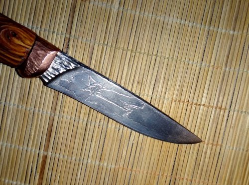

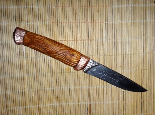

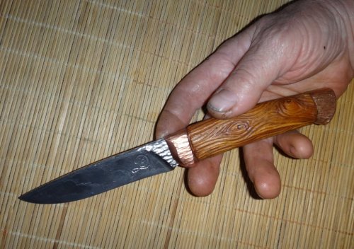

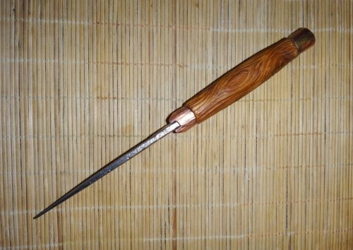

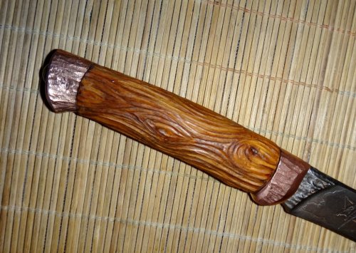

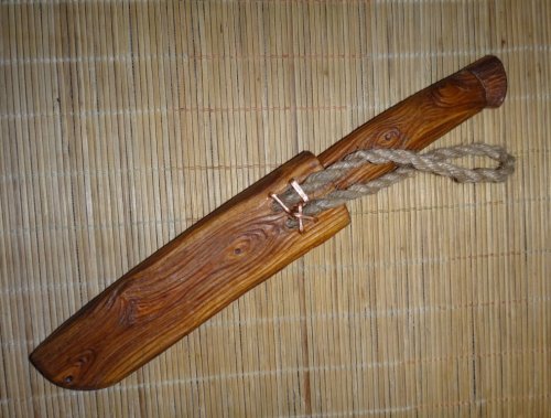

И всё-таки закончил это изделие. Когда сделал клинок, то по задумке надо было сделать каменную рукоять. Но три камня попробовал и.... не то. В конце концов взял абрикосовое полешко  (года два лежало у печки) и из него сделал и рукоять, и ножны. Даже рисунок волокон почти совпал. Клинок - 65Г. Рессора. Больстер и навершие медь и латунь. Монтаж сквозной на гайку М5. Отверстие на навершии закрыл кабошоном из тигрового глаза. На одной стороне клинка клеймо, которое травил. На второй просто автограф. для подвеса взял джутовую верёвку. Ремень здесь не смотрится.
