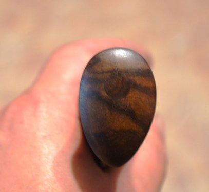

"Поженил"
Фото тыльника,
Льнянка для кудрявых деревях не подходит КМК...Темнит сильно, рисунок прячет. Да и не сохнет неделями. Для березы пойдет. Забросил я ее...Сейчас либо тиковое либо яхтный лак, полуматовый.
Клинок хорош, но чутка мелковатым выглядит для этой рукояти. ИМХО. Технически - отлично. Рукоять на славу вышла...
