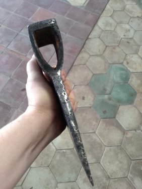

Доброго времени суток. По дскажите что это за топорик такой.
На фотографии он с левой стороны.
Похоже, старый довоенный мясник, о чем говорит выступ на обухе специальный. Им свинке по чайнику раз и "до свидания". Немец или австрияк.
Спасибо большое.
А по стоимости можете подсказать?
Игорь32 написал(а):
Спасибо большое.
Ну не знаю, в наших краях вещь редкая, три тыра точно, на мой взгляд, как он есть сейчас, а там рынок покажет.
Спасибо.

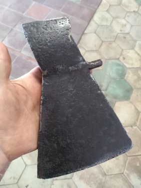

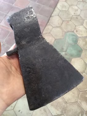

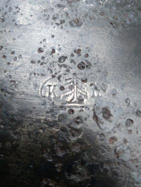

Добрый день. Помогите опрелить производителя. По форме русский плотник. Есть одна особенность -  большое полотно по отношению к проушине. Высота топора 21 см, проушина 5 см. Но и само клеймо. Как видеться, скорее всего купол в котором изображена ель, слева буква К справа или М или н....

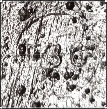

Fenikskek написал(а):
Восьмёрка стоит чётко по центру. Может ли шестёрка быть так асимметрично?
Колун пришёл ко мне  с металлоприёмки в Иркутске. Трещину заварил и клеймо похоронил полностью.
Предыдущий колун с изобилеем клейм копан  (по словам продавца) в рамушевском коридоре.
Геометрия его отличается, на сколько я помню.
При случае посмотрю на него внимательно. Сейчас колун этот у товарища.
Почему - нет, всё возможно. Возможно это - да, год выпуска, возможно - нет. Если бы было не две цифры, а четыре (1968) или было бы несколько колунов с двумя цифрами - было бы более ясно.

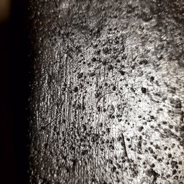

Да, предыдущий колун богат на клейма - только на том фрагменте, что на фото попал, как минимум три клейма. Если будет оказия - сделайте фото со всех сторон, возможно, и ещё какие-то имеются. Если возникнет желание и будет возможность (у Вас или у товарища), может быть поиграться с фото клейм - под разными углами (попробовать при боковом свете?) - также можно попробовать аккуратно (т.к. поверхность неровная) заполнить буквы/цифры клейма мелом - вдруг что-то получится ещё прочитать. На клейме в окружности, что-то вроде "ГЗС" (не исключено, что третья - "О", а первая "П"). Что в треугольнике _ не разобрать, возможно, клеймо приёмки ("ОТК" и т.п.). "1" и "с" (1 сорт?) под углом относительно друг к другу (два раза тиснули?).
Спасибо за стремление разобраться в этом вопросе!
по ПСЗ уже видео выложил в ютубе.
А этот как-нибудь возьму у товарища на изучение. Может программу порекомендуете, в которую фото можно загрузить и поиграть со светом?
По клеймам периодически вопросы возникают - буду писать!

Неточно выразил мысль, подразумевал - может быть поиграться со светом при фотографировании клейм - под разными углами (попробовать при боковом свете?).
Цена 72 (или 78) коп.

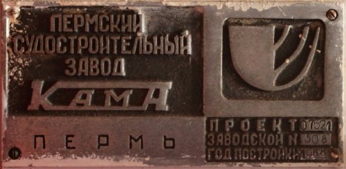

При датировке - "Думаю, вторая половина 1960-х - начало 1970-х" - исходил из товарных знаков на заводских табличках судов:
1959-1964 гг. - без ТЗ
1965, 1966, 1968, 1969, 1971 - ТЗ "ПСЗ"
1974, 1980, 1981, 1985, 1988, 1989 - уже другой ТЗ
Табличек 1972-1973 гг. не видел, какой на них ТЗ (ещё "ПСЗ" или уже более поздний) - мне неизвестно.
Фото Александр Шулаев с fleetphoto.ru
Фото Oлег________oв с fleetphoto.ru
