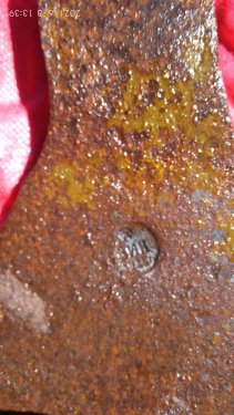

Приветствую! Принесли тут топор на реставрацию. Сначала думал что это ЗИК. Но при внимательном изучении, клеймо оказалось похожим на латинский G и 2 параллельные черточки длинные. Сварил лопнувшую проушину после зачистки болгаркой. При очистке флюса на точиле искры как у железа почти без звездочек. Лезвие зато высокоуглеродистое очень пушистое. Очистил пятку и протравил железохлоркой - лезвие трехслойка - бока железные, лезвие посередине сильно травится. Проушина не прошивное - сварное. Что за топор, неужели ипортный?
Он просто старый.

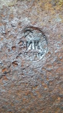

Клеймо оригинал?
Rashek написал(а):
Не вижу повода для сомнений.
а они есть: поверхность лопасти изъедена ржой, а клеймо чистенькое, как вчера набито. Особенно между "И" и "К".
Да кому оно надо, их подделывать?! Нормальное клеймо.
Вот ни хрена странного. Капля масла (сала, солидола) в углублении клейма осталось, вот и сохранилось. Артём Владимирович прав - кому надо это делать, тем более так изысканно.
