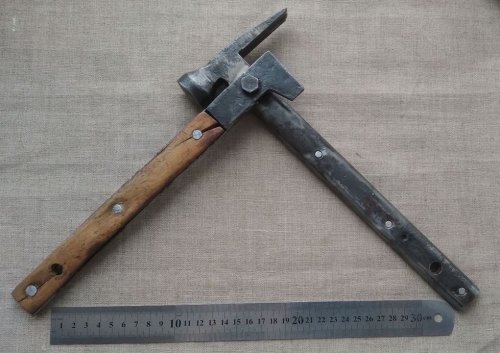

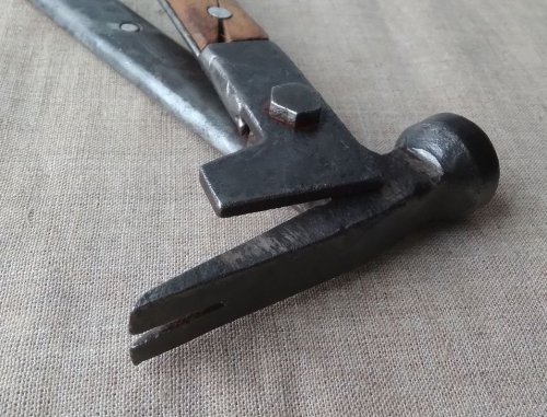

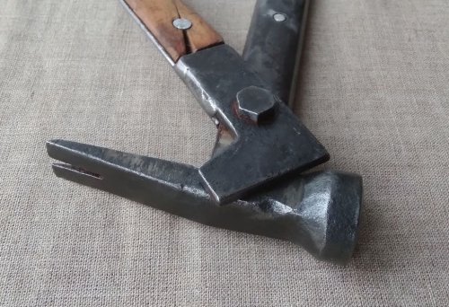

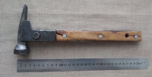

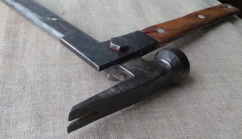

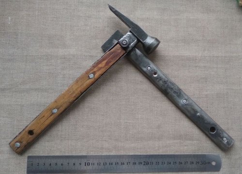

Вот такой инструмент попался. Вроде всё понятно - молоток, гвоздодёр и ножницы для резки проволоки (кабеля). А где одновременно это могло применяться?  Пробовал резать листовую сталь (про кровельные работы мысль была) - не удобно, соединяющиеся ручки мешают, а что- нибудь перекусить - легко. Ни буковки, ни циферки не нашёл. Ручки выглядят как то кустарно, хотя когда то металлические их части были хромированы. Есть мнения?
Обвязка проволокой деревянных заборов и дощатой крупногабаритной тары во времена, когда о металлических морских/ж-д контейнерах и не слышали.
Наличие хрома не говорит о серийном производстве, хромирование раньше ж было весьма распространено.
Очень похоже на самодельный для каких то определенный нужд, возможно и тарный такой себе мультитул.
По фото остатков хромирования не увидел, но проблем с покрытием при условии наличия гальванического цеха или участка проблем на сколько помню не было.
Я тоже склоняюсь к заводской самоделке. А остатки хромирования я счистил. Ручки были в пятнах с ржавыми краями. Уж лучше так.
Ещё варианты назначения есть?

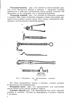

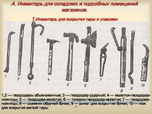

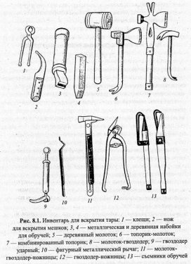

Ваш инструмент под номером 4... Он не самодельный... Уже по классификации инструментов поищите в интернете.
Здесь по номером 11
