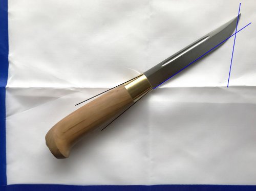

Первый опыт.
Holzfäller написал(а):
Про набивать понятно. Десяток сделаю таких оковок и все отлично будет. Матрицу изменил для оковок, теперь не такие пологие будут. И с переломом рукоять/оковка все лучше сложиться. Рукоять воот такую скопирую( вообще проблем не составит) из простой березы.
Я бы не зарекался насчёт проблем. 😆
Образец в наличии или только фото? Там есть тонкости, которые по фото трудно понять, именно из них и складывается комфорт старых рукоятей.
Только фото. Зря сомневаетесь в моих силах. Мифы на счет сложности такой рукояти меня раздражают. Нет тут ничего непреодолимого. Ка закончу  новую "правильную" финку естественно выложу.
Понравилась финка. Как по мне так рукоять и не очень худа.
А вот оковку надо другую. Плечики клинка должны опираться на стенки оковки.
Клин наверное мм 21 шириной, с такой шириной классическую финку сделать сложно, лучше клин по спускам сужать к  острию,
сложно но можно, тем более что слесарите с рук.
Присмотритесь к острию клинка, оно немного прослаблено.
Все понаписанное только мое мнение, повторюсь нож понравился.
Не раздражайтесь по пустякам. Сейчас в личку черкну пару строк. 🙂
Не согласен по существу. Классические марты как раз такую ширину клинка имеют - 21 мм. И клин у них ровный, без сужений. Просто радиус к острию более крутой, поэтому и кончик более мощный.
А я не за марты говорил. Глянте фотку со сравниваемым ножом в посте 33 этой темы, клинок его.
