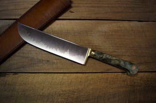

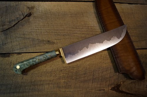

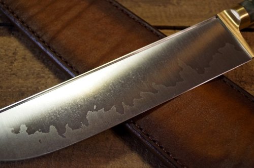

По мотивам кухонного ножа Пчак.

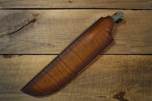

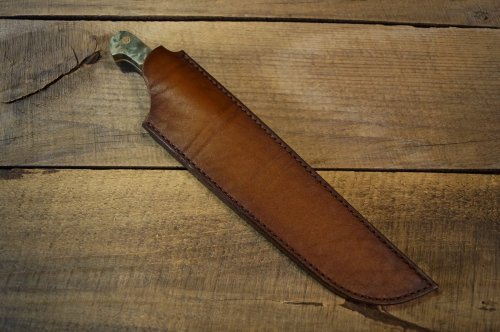

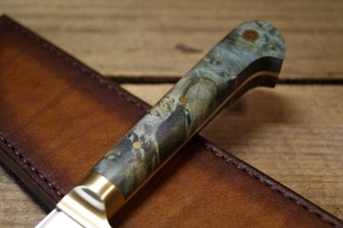

Клинок: ламинат из 95х18 в центре и 40х13 на обкладках. Рукоять: рамочная конструкция, гульбанд латунь, рамка из латуни, накладки из стабилизированной древесины клена.  Сквозной монтаж. Футляр: кожа рд.

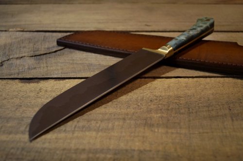

Длинна клинка 190мм
Высота клинка 42мм
Толщина клинка 3мм
Твердость клинка 61ед
Длинна рукояти 120мм
Замечательная по качеству работа! Безупречно!
...Вот... Сразу обратил внимание на клинок. Очень уж он правильный. Какой-то... без азиатчины. Кончик бы ему задрать. И ширину сделать на уменьшение к кончику... Но может так и надо? Так и задумывалось? Не особо разбираюсь в различных типах таких ножей (...как, впрочем, и в других тоже)
... Может так потому что "по мотивам"?
Или на 70 градусов вывести? Это ж не азиатчина, а хозбытчина.
А там по ходу и так больше 70 градусов. И не надо ничего загибать. Достойная толщина зато.
Ааа... Вона оно чë... Да я-то и так согласен со всем. Так, значит - так. Отличный нож!
Соглашусь. Придало б колориту.
Не надо, русский вариант. Все хорошо.
Хорошая работа.
Вот именно задранный кончик в пчаках не нравится - неудобно обухом нарезанное с доски сгребать. Здесь все отлично: и кончик и вся композиция в целом. Такой себе сразу захотел :).
Мастер - молодец!
