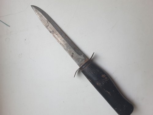

zooomta529 написал(а):

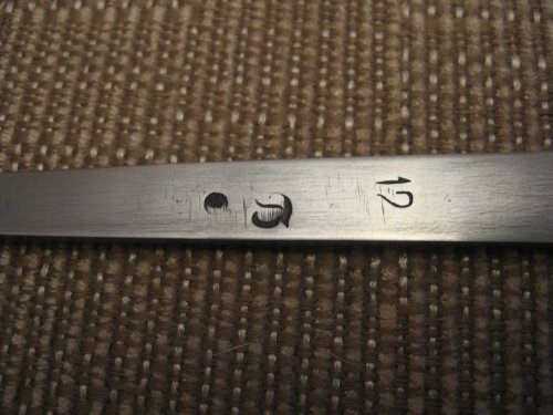

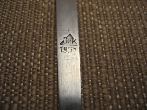

Говорят гарда родная но сточена первым владельцем, не знаю верить или нет? Как вы думаете стоит покупать за 200$.С ув!
нет..
53 год.
Temniu+ написал(а):
Спасибо за атрибуцию господа.
Слышал мнение, что это 51 г. или раньше-но, увы, чем руководствовался человек не знаю, а багаж собственных знаний по вопросу скромен.
Позвольте добавить, для статистики:
Толщина клина 2,6 мм., длина клина 153 мм., вес ножа 117,9 гр., с ножнами 167,5 гр.
___________________________________
P.S.
Есть, фото на Мешке, "НР-40" на весах, 470 гр. однако)-видать бАивой!

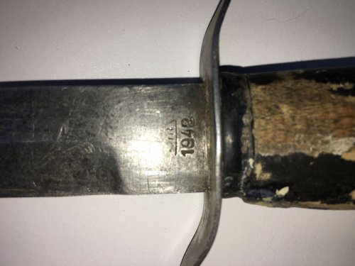

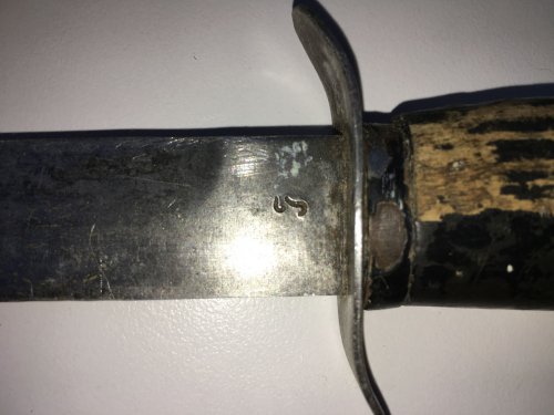

какая буква на гарде со стороны клинка и на мет. частях ножен?
мак написал(а):
Нет, не 53. Это 1948 год. Буква Б прописная шла на 48 год. П прописная на 51-53 годы.
На мешке , думаю что реплика .
Не реплика, а фуфло. Даже не поинтересовались с какой стороны какое клеймо должно быть
и на 1951 тоже "Б"

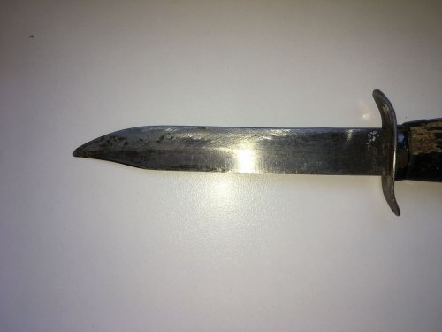

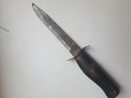

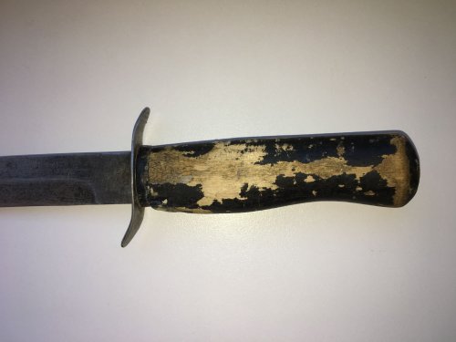

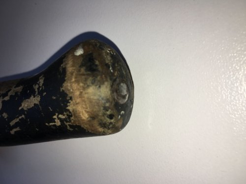

доброго вечера всем. подскажите пожалуйста, оригинал?
