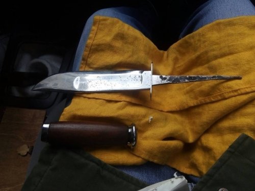

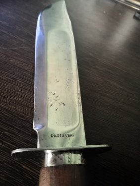

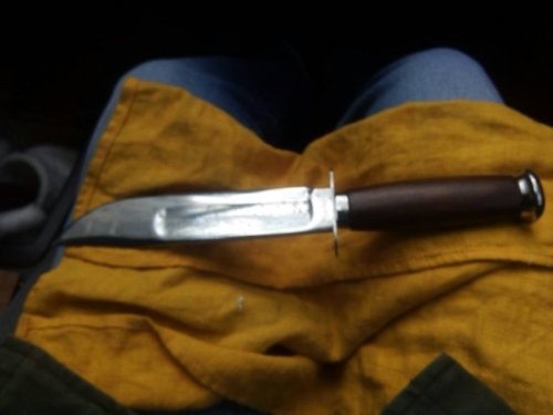

Сергей, мне кажется, что это скорее всего искажение фото: форма клинка действительно выглядит коротковатой и "туповатой", и гарда выглядит слишком широкой. Но в других ракурсах уже все нормально и длина клинка нормальная по линейке. Если рассматривать в совокупности (форма долов, начало спусков, форма кованного хвостовика и т.д.) - нож становится нормальным.

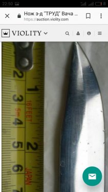

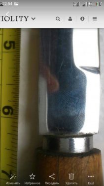

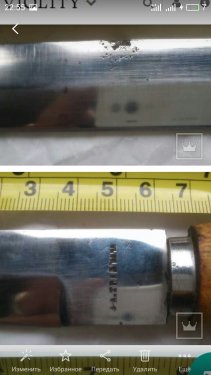

Валерий, добавляю фото. (по приходу выставлю еще)
Плохие фото, из-за блеска не видно верхней грани дола. Она должна отступать от обуха прим. на 4-4,5 мм, не меньше.

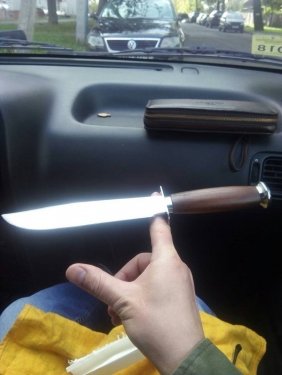

Валерий, до меня нож еще не доехал, как получу сделаю нормальные фото.

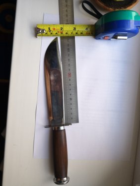

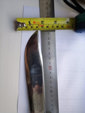

Валерий, приветствую! Нож получил, на определение новые фото. Держа в руках сомнений не вызывает.
Нормальный нож и все в нем по феншую. Примите поздравления

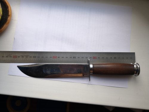

Валерий, приветствую! Нож получил, добавил фото в форум. От обуха до верхней грани дола 4 мм.

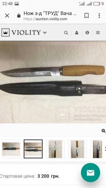

Недавно были продажи данного предмета , как все поняли это нож Тодорова , интересно мнение сообщества по поводу оригинальности . Моё мнение что ножны явный новодел , по самому штыку мнение двоякое , не с чем сравнить . Ушел кстати за 41 рубль

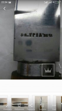

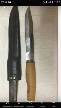

Вечер добрый всем. Подскажите пожалуста по подлиности данного ножа. С ув.
наловчились шельмы...
