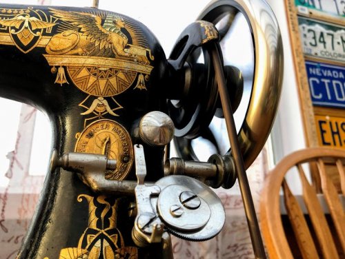

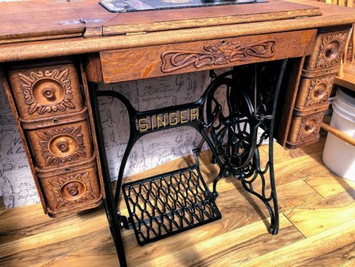

Омоложение столетнего или как привести в порядок тумбу швейной машинки Зингер.
Самоизоляция, вернее, отпуск. В понедельник снова на работу.

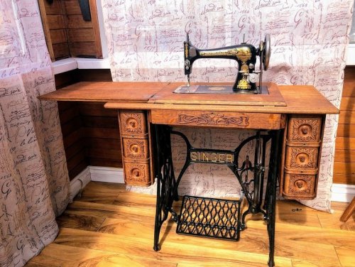

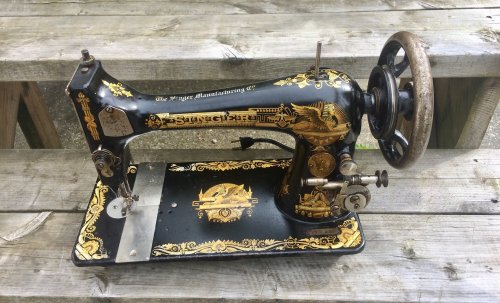

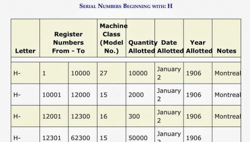

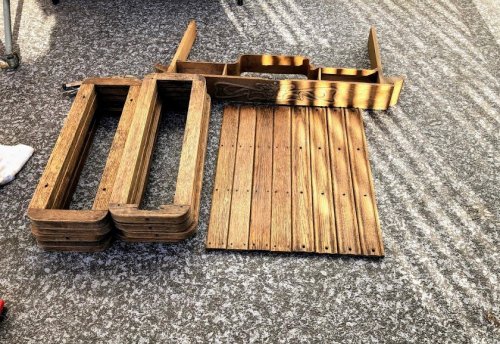

Ещё одна старушка, на этот раз 1906 года рождения, из Монреаля. Примерно всё то же самое, за исключением деталей декора и наличием врезного замка в большом выдвижном ящике.

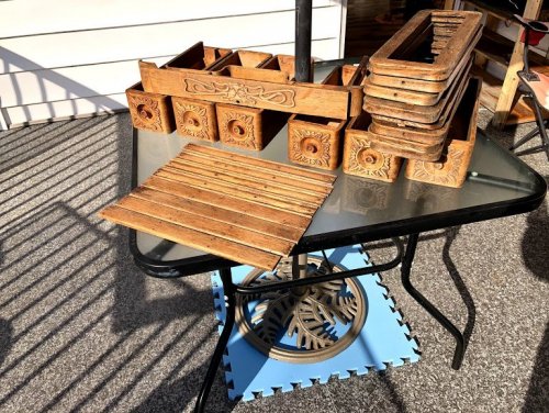

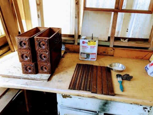

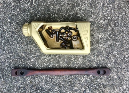

Технология освежения уже отработана, алгоритм процесса разборки-дефектации-ремонта-чистки-сборки и регулировки остаётся неизменным. Ну и плюс, потихоньку приобретается опыт.
Отличная погода и настроение, джаз и блюз ... никуда не тороплюсь и наслаждаюсь.
Готово. Всё вычищено, собрано вместе и отрегулировано.

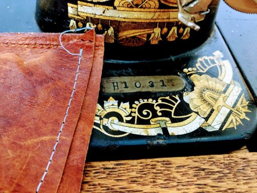

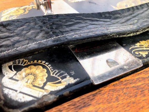

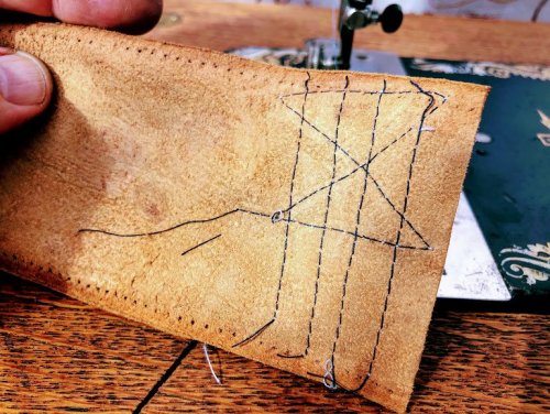

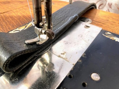

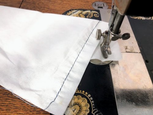

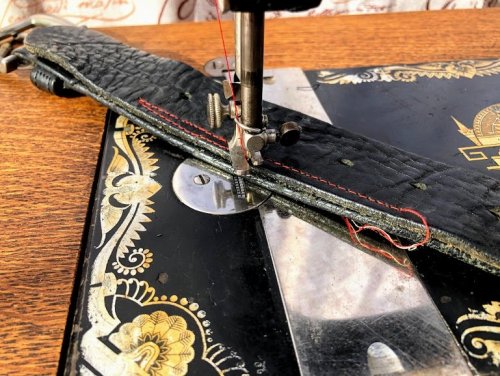

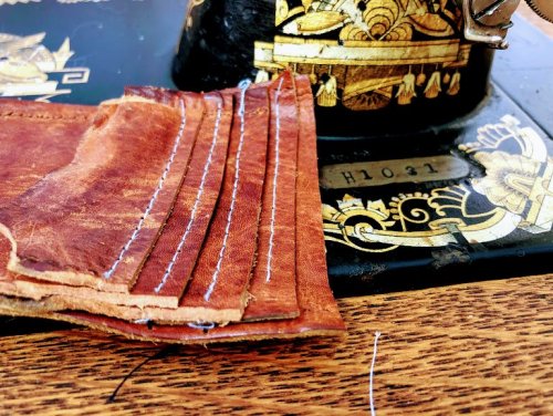

Машинка в деле. Прошиваю бумажную салфетку, кусочек кожи, потом кожу в 1-5 слоёв ... даже не намёка на проблему. После этого взял свой старый толстый ремень (в сложенном состоянии он еле влез под прижимную лапку, толщина 2-х слоёв 8.5 мм) и прошил. Но уже вручную, ножной привод пришлось отключить. Результат - машинка даже не подавилась. Ровные швы, пробивка кожи иглой практически без напряга.
Толстый кожаный ремень.
Серега, работа на 5+! ЗдОрово!

Машинка по толстой коже тоже есть.
Подольская х.з. какого класса. Привёз с металлолома дядьке на запчасти, а он сказал, что на этом монстре в армии скорняжил (у него хобби было - часы и скорняжка). И сделал мне её (сделал основание, кожух и поставил электропривод). Я на ней успешно вертикальные жалюзи разок укорачивал. Пробовал два голенища женских сапог сшивать. Какой то древний Подольск, содранный с Зингера.

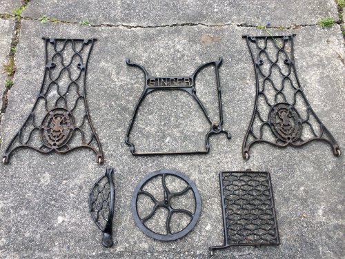

Меня больше всего удивила деревянная тяга от педали к колесу, судя по всему- фабричная...самодельную я на родительской машинке в своё время видел,там подольскую машинку приколхозили к чужому станку и так вышли из положения...не, точёная, крашеная, пока в руки не возьмёшь- вроде чугун...а по факту-берёза

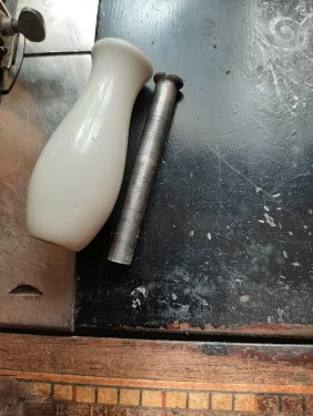

Коллеги, случаем оригинальный винт крепления рукоятки ручного привода Singer никому не попадался? Обломилась часть с резьбой:(
