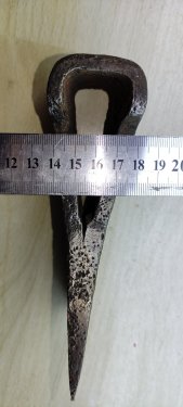

Появился у меня такой валочник из Свердловской области. Производитель неизвестен. После нахождения головы топора в течение суток в Кроте, затем элекртолиза и металлических щеток появились не только остатки клейма, но и трещина на лопасти. Трещина на края не выходит. Пока протравил в хлорном железе и смазал льнянкой.
Да, таких топоров много попадается на Урале. Подобные тлпоры зовём Демидовское. Остатки клейм бывают и на лопасти на Ямале около обуха. У меня таких штук 5.
Можете фото выложить здесь или в личку ? Какой формы были  родные топорища?
