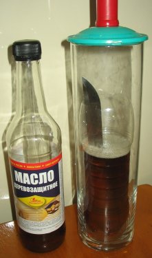

Загрузил финочку в вакуум.
Масло сильно жидкое и мало жирное. Суток не прошло а рукоять совсем не потеет. Никакого жирного блеска.

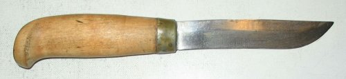

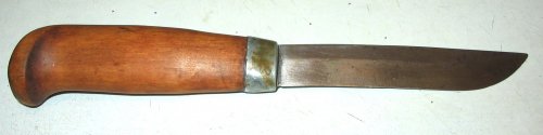

Фото до и после пропитки.
Цвет не очень нравится, если честно. Других колеров или бесцветного не бывает? Как в воде себя ведёт такая рукоять? Вода дерево смачивает или шариками собирается?
Не знаю бывает ли другой оттенок. Вода на рукояти стремится собраться в лужи.
Жирного очень мало в этом составе. Через сутки рукоять практически высохла.

Вот такой колер вышел при обработке совершенно белой липы. Масло жидкое , уходило в дерево как в губку. Сохнет ну очень быстро. Через сутки поверхность совершенно сухая и не дает жирного оттенка.
