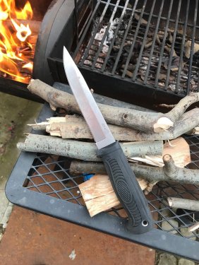

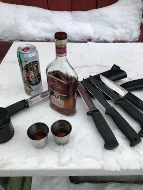

Сегодня нашёл-таки время дописать свой пост. Полноценного теста не получилось - мой товарищ приболел, а одновременно тестировать ножик и фотографировать это всё на мобильник - не так просто, как хотелось бы. Для лучшего понимания габаритов ножа сфотографировал его рядом с общеизвестными моделями.
На фото, помимо НР-2, "НашОтветВсемКабарамНах", или попросту - холодная Колыма. Рукоять - как у НР-2. Клин потолще и потяжелее. Рез - прекрасный. Как пырялка - похуже, чем НР-2 и гораздо. Но об этом позже. Корме Колымы - 095й Пелт и Общеизвестный скандинав от Фалка. Рукоять (для меня) самая удобная - у НР-2. У Пелта - тоже хороша, но в резе у НРа - комфортнее. Фалк в этом сравнении - традиционный аутсайдер, ручка мелкая (именно - не рукоять, а ручка).
Ножны самые продвинутые - у Пелта, а самые комфортные в части удобства носки - у Фалка. На Кизляре (ИМХО) , есть на что обратить в этом смысле внимание.
Стругают все ножи примерно одинаково, по продуктам не фотографировал, на форуме полно фотографий резьбы по продуктам немелкими ножами, повторяться не хочу. На батонинге НР был вполне применим - фото прилагаю. Так как оно с мобильника, мне было сложно пытаться батонить и фотографировать одновременно. Потом запалил костёр огнивом. Пришлось чиркать режущей кромкой, так как обух заглажен. Для этого и уместен однобоко заточенный фальш на обухе - тогда нет нужды сажать рк, хотя, не особо она при разовом поджоге и села.

Ну, и закусить ...
Про закусить - тут. Заодно попробовал подвесить картинку с резом пустой пластиковой бутылки. Откроется ли - хз. Исходный файл 12,1 МБ, попытался сжать.

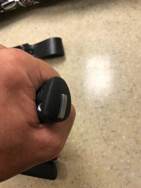

Приветствую всех. Вчера приобрёл похожий нож от Кизляра, именуется "НР-4". Материал и форма клинка - те же, что у НР-2. Посажен в эластрон, форма рукояти - как у кизляровского ножа "Речной"(не путать с "речной серией"), хвостовик цельный, насквозь - на торце стеклобой, держится на полой втулке, она же - может быть темлячным отверстием. Конструкция стала проще - заливают эластроном клинок в форме. Раскручивать нечего. В выходные попытаюсь сделать несколько фото и подвешу здесь. Ножик при тех же размерах стал легче, конструктив - проще, что (ИМХО) есть гут.
Здравствуйте, господа сопалатники.

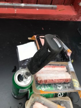

Наконец-то появилась возможность подвесить фото (уж какие есть). Нож с цельным хвостовиком стал чуть легче (на 7 граммов), что практически не ощущается. Рукоять удобна, даже комфортна, но без лишней анатомичности. Возможно, сказываетсяи рельеф её поверхности,  и материал, из которого она изготовлена - эластрон приятно заполняет кисть, рельефный рубчик (как ещё обозвать насечку на этой резине?) позволяет цепкое и уверенное удержание предмета, даже если нож мокрый. Варианты с цельным и с разборным хвостовиком могут устроить разного пользователя. Кому хочется "охлаждения" ножа через замену ХБ больстера на гарду - тому удобен технологически адекватный разборный хвостовик, прочности которого вполне достаточно при довольно-таки жестком поюзе. Кому ближе наличие выраженного (но без фанатизма) стеклобоя и более высокая степень дуракоупорности через упрощение (и, как следствие, упрочнение) конструкции - тем можно обратить внимание на вариант НР-4 - с рукоятью, как у ножа "Речной". Резать ножиком удобно, рубить (разумно допустимые по толщине ветки) - тоже, форма позволяет делать в хвате акцент на зацеп мизинцем. Колоть - тоже не плохо, форма клинка вполне это позволяет. ПРогнал нож через батонинг, пока колол щепки для мангала - никаких повреждений не получил (ни он, ни я)). Нож закалён вполне достойно, далеко не пластилин, хотя при рубке сухих твёрдых деревяшек (персик, яблоня) и пивных банок на РК не обнаружил ни сколов, ни заминов. "Из коробки" нож хорошо заточен - руку бреет "с отскоком". Формы лично мне очень приглянулись. Красота - категория оценочная, но что по мне - так нож красив. И функционален. И не полочник - материалы, геометрия  и технические характеристики позволяют использовать его  по любому разумному предназначению.
