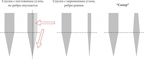

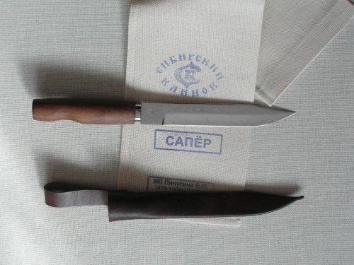

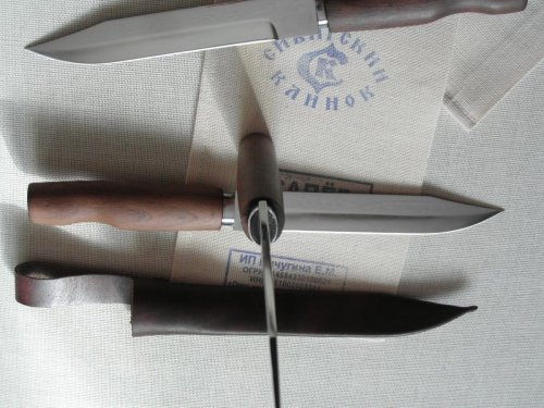

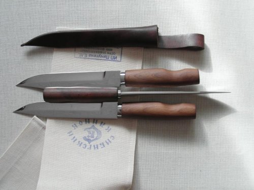

Эдуард 69 написал(а):Запускаем сапёры с плоскими спусками.
На клинках сапёров ровный клин от 4 мм у рукояти до 3 мм у щучки и 1 мм у кончика.
При изготовлении клинков на сапёры столкнулись с таким нюансом:
при сведении плоскости на клин при готовых спусках, ребро спусков уходит вниз к РК. Получается, у рукояти ребро спусков находится на расстоянии 12 мм от обуха, т.е. посередине клинка, а у щучки ребро опускается на 1 -1,5 мм к РК. Приходится дорабатывать, что портит геометрию клинка и зализываются ребра спусков.
Может кто знает секрет изготовления данной формы клина?
