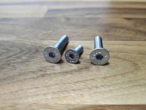

Потай с внутренним шестигранником уже необычная штука :), по крайней мере у нас в деревне.

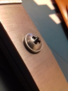

А можно еще обойтись без винтов с внутренним шестигранником и без зенковки. Вот таким винтом с пресс-шайбой под крест филипс М5. Отверстие под него сверлил ф5.8мм.
Прекрасно справляется с зажимом губок и не мешает при малых углах.
Можно и так, но все же для себя любимого хочется наилучшее решение использовать). У  Сереги Тамтека просто понравилось как  реализовано, также захотелось. Но что то мне подсказывает,  что и 4 мм диаметра хватит, но раз опытные камрады говорят 5, значит  5 )). А крест ну чисто визуально не хочу - может надоел просто за жизнь.... есть полупотай под шестигранник у меня, но хиленький шестигранник какой то в нем, да и хотелось именно конус от потая использовать с пользой ;)...

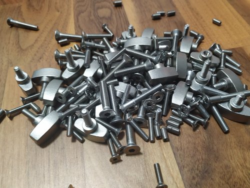

Торкс тоже где-то лежат, лень искать. Ну и раз уж заговорили про нержу, вот, немного барахлишка приобрёл. Для точилки думаю пойдёт. Ну и пару пластинок попросил друга вырезать (тоже нержа), он и вырезал. Добрая душа.
Сергей, извиняюсь что в твоей теме, не удержался.

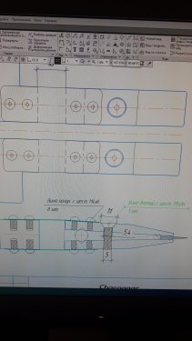

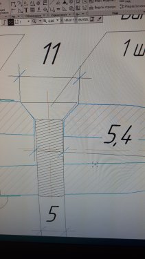

5.2-5.4мм, чтобы винт мог немного наклоняться.
Зенковкой заглубляюсь на нужную глубину, потом столом 0.5мм в одну сторону и 1мм в обратную.
Вроде бы достаточно зазоров ;). Расчертил на зажим клинка со спусками от обуха в ноль шириной 20 мм...

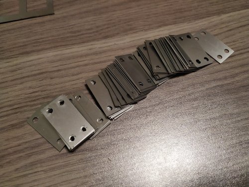

Други, подскажите чем лучше шпатель раскромсать на пластины? Лазер ради 4 штук как то лениво искать...
Дремель имеется? ну или болгарка с диском 1мм?
Лучше всего проверить на готовых зажимах.
Если и будет где поджимать, то можно и надфильком пройтись.
Дремель края пожгёт я думаю.
Я одно время пилил маленькой ножовкой по металлу 150мм, но пилки нужны хорошие и пилить очень потихоньку, иначе зубья у пилки слизывает, нержа на шпателях иногда злючая попадается.
Теперь просто режу ножницами с запасом и лишнее на фрезерном снимаю ))
Зря тратишь на это время. Зазоры по среднему диаметру резьбы не учтёшь ни в какой программе.
Не ради креста или шестигранника показал я сё, а ради необязательности зенковки впотай.
Шестигранник не хиленький в нём, а правильный. Скорее всего мебельный винт и закручиваться должен в силуминовую ответку (маму). Правильно заметил, что крест при большом моменте вылетает или мнёт крест. С шестигранником такое не прокатывает. Потому с шестигранником большим, да ещё на винтах повышенных классов прочности, при использовании на дюралевых или амг-шных губок можно легко сорвать резьбу. Особенно Г-образным ключом, а не отверткой. Из тех же соображений М5 а не М4. Шаг у М5 больше, значит и резьба на срез прочнее (на маме). Всякий винт надо применять с умом. Иногда проскакивают здесь на форуме камерады с сорванной резьбой в губках - это как раз привет шестигранным головкам винтов 10 или 12 класса прочности и Г-образным ключам.
