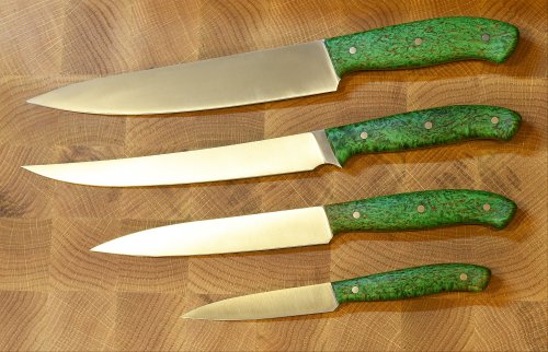

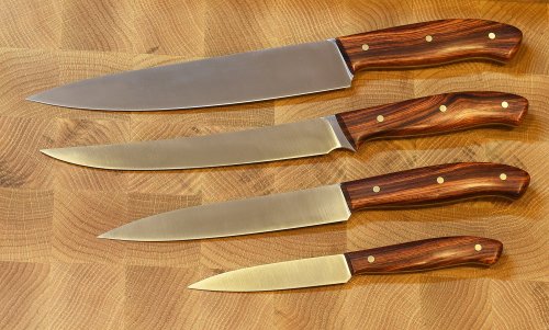

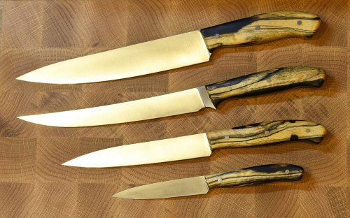

Всем привет, давненько я ни чего не показывал в мастерской!
Вот решил жене сделать на 8 марта подарок, предложил друзьям, они тоже подключились и так вышло 3 набора кухонников, сталь М390, термичка Алана Баликоева, деревяхи, кокоболо(мой вариант), лунный эбен, карелка стабилизированная, доска дуб красный американский, клепки в расклёп по настоящему, а не как обычные штифты, вобщем основным критерием была практичность в эксплуатации, удобство в применении. ТТХ ножиков:
толщина 2,3 мм.
Универсал 325, клин 206 мм, сведение 0,15-0,2 мм.
Филейник 325, клин 200 мм, сведение 0,15 мм.
Овощной 276 мм, клин 158 мм, сведение 0,15 мм.
Фруктовый 200 мм, клин 100 мм, сведение 0,1 мм.
Ну и видос не большой по применению инструмента, всем приятного просмотра!)
