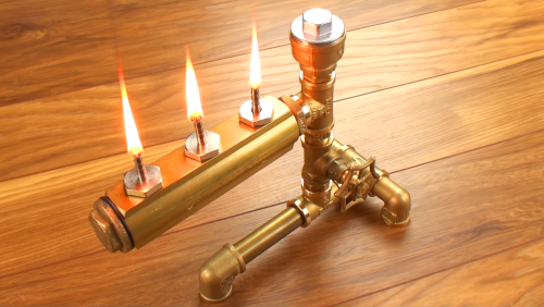

Кортик сантехника.
Только не Межов, а сам Анатолий Богачёв
Вот это "стимпанк" получился!
Понравился.
К нему еще такую штукенцию соорудить и сделать классное фото.
Это для календаря 2019г
Прелесть!
Тавотницы в ход пошли?
Кажется не тавотницы,щтуцера?
Если не в тему,извините.
Не ново, но оригинально. С точки зрения дизайна клинок (если это кортик), надо бы подлиннее, на 20-25мм. Что касается технических моментов, то для гарды надо было либо сразу брать двухрожковый вентиль, либо места спила двух лишних "рогов" заполировать так, что бы не видно было, что они там когда-то были, а не фактурить на скору руку потому, что так проще. Или вообще их не пилить. Ну, и сопряжение клинок-больстер опять не вдугу. Клей, коим крепится кран к камню на подставке, тоже портит впечатление. Можно было кран закрепить с помощью скобы, которыми в советское время трубы к стенам крепили. Просверлить камень в двух местах, и притянуть скобой на болтах. И надёжнее, и стиль выдержан. А вот шарик в виде капли воды очень понравился!
С уважением, Владимир.
Володя, про скобу даже спасибо. В пылу работы как-то не подумал об этом.  Время ещё есть переделать.
