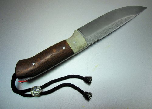

Гр Егори написал(а):
лучче рукоятьевые накладки замени
Нее Гриш...я лучше другой нож сделаю
 Я эти накладки из бруска  120х40х25мм выпиливал ножовкой
 Замучался вжикать...механизма не нашел патамушта для этого.
climbing написал(а):
Отличный нож! Надежный, кореш, одним словом, а темляк сразу бы выкинул. Когда режешь продукт, он в него падает, обычно, пачкается.
Спасибо.
Темляк можно и покороче. Этот делался из расчета "на руку повесить" Иногда ведь и обе руки нужны свободными, а нож положить некуда(грязь, вода и тд) Отпустил - висит. Нужно - он в руке.
Как некуда положить? А  в ножны сунуть? У меня с подвязкой разного инструмента есть определенный опыт на высотных работах, то что ценное и тяжелое, чтобы не уронить с 10 го этажа на голову людям подвязывается на шкертик, надежный. Молоток, перфоратор, болгарка. Да что угодно. Нож тоже, иногда, но реже. Но на земле или воде, ходить с болтающимся острым ножом без ножен, на руке, ну его на... опасно. Складник еще туда сюда. Да и если вязать то на репшнур 4-5-6 мм с надежным узлом, а не этой фиговиной.
Зачем ходить? Много работ на одном месте...В ножны совать-вынимать постоянно тоже не фонтан. Да и одежда бывает поверх ножен...расстегиваться или задирать каждый раз чтоб сунуть-вынуть(
)... В общем иногда полезно.
А шнурок этот не антуражный конечно, но пожалуй покрепче кожи будет. Висюльки, да...украшательства.
"Фиговина" тоже имеет смысл. Можно сдвинуть к тыльнику и не будет петли, которая будет цепляться за кусты к примеру или за пуговицы одежды. А вес ножа эта "фиговина" держит надежно. Большего ей и не нужно
Андрей, приветствую!
Нож понравился, этакий крепыш в твоём стиле!
 Дерево действительно лэйсвуд, рог можно попробовать отбелить крепкой перекисью водорода. Но сначала на отдельном обрезке попробуй. Пилить накладки можно обычным электролобзиком, стоит не дорого, а время, нервы и силы экотономит во много раз.
С уважением, Владимир.
Привет Владимир.
Лобзик то конечно у меня есть, но...загубил им брусок стабиленного капа. Дело в том, что сверху, по разметке лобзик пилил ровно(лазерный целеуказатель), а с обратной стороны ушла пилка сильно влево и получилось так, что распилился брусок чуть ли не по диагонали
...в ведро ушел.
Вот поэтому закрепил брусок двумя струбцинами к фанере, фанеру в тисы и ножовкой вжикал...
 Распилился как на циркулярке, но долго, блин...и ссыкотно было испортить еще и лайсвуд.
Рогом наверное будет заниматься косторез. У него всякой химии для этого в достатке и опыта больше несравненно. Ну и нарежем наверное чего то. Сегодня жду его в гости...обсудим.
gkeu написал(а):
...в ведро ушел.
Зачем? А на проставочки например?
А по поводу лобзика... Андрей, а какую толщину ты пилил? У моего лобзика (недорогой бош) заявленную не помню, но чисто на практике 27-28мм пилит идеально ровно, 30-32мм пилит с допустимым отклонением, 35мм полная жопа. Может в этом секрет?
Не надо лобзиком, пилку на толстых заготовках уводит даже на самых дорогих моделях. Ровно только на ленточной получится. Ну или хотя бы на циркулярке.
Нож хорош. Но стеклобой хотя бы закруглить под отверстие, как-то глаз реже. Фуллтанги Энзо, кстати, такими тыльниками грешат. 😊
Да, видимо в этом секрет. Пилил стандартный брусок 120х40х25.
Лобзик, даже самый дорогой, это только привод...сами пилки то в основном ширпотребовские. Циркулярка в доступе была, но ширина пропила 5мм...жалко было столько терять при исходной толщине бруска.
"Стеклобой" не поздно скруглить...Нож у костореза. Режет орнамент на роге. Заберу - скруглю аднака.
Традиционная тема люминия почему-то не раскрыта, печально, однако.
Уголок стеклобоя, как мне видится, желательно срезать параллельно скосу накладок на переходе от спинки к тылу:
Или закруглить, как Александр предлагает.
Висюльки содрать со шнурка беспощадно! Вырезать тоже из рога и к косторезу их...
Люминь не нашел куда вставить, потерпите - будет люминь
Как это "содрать"???
 Как раз они и нравятся всем кто крутил нож в руках...блестящие же
