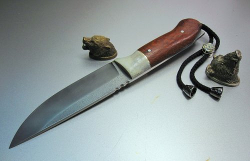

Приветствую уважаемые.

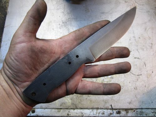

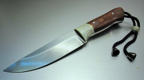

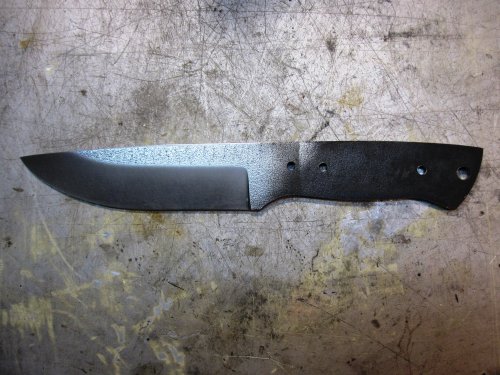

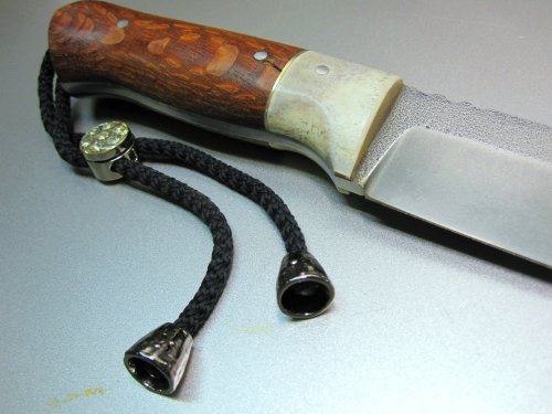

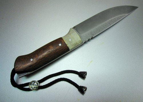

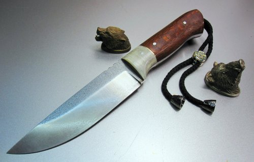

Из подаренной в своё время Володей(Ленингадец) полосы К110, запилился вот такой фултанг.Ничего особенного. 130Х32Х4мм. Общая - 340мм. Рог оленя. Лайсвуд(вроде).Сомнения берут из за крупности "чешуек". До Этого попадался лайсвуд с мелкой "чешуёй". Протравлен. Рисуночек проявился с закосом на булат...

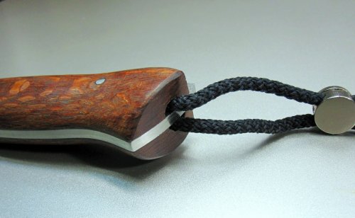

 Чуть потрёс в колбе с гранитной крошкой(голтовка). На тыльнике оставил уголок голого железа, типа стеклобой. Скрытая петля темляка. Ну и сам темляк...гламурненький. Рог получился грязноватым. Кора снялась...видимо допилился до пор. Но, если уговорю костореза - добавится что то на роге, резьба какая нибудь.
А "Кореш", потому, что надежный. Всегда готов помочь и что бы не случилось, всегда остается ножом(корешем)...
Фсё...Пинайте.
Отличный нож.
Формы то , что надо.
Рог , как материал , не очень.
Стеклобой спилил бы .. для удобства.
Да пусть будет...При хвате его практически не чувствуешь.
Рог...Согласен, не очень. Но фултанг же...вместо больстера, в качестве притин, нормально.
Халасё

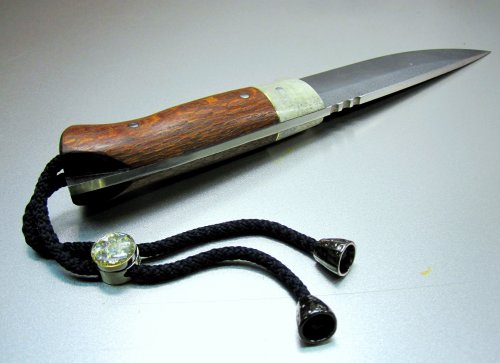

  Тока висюльки бы тоже из рожек, и показалось(?) что-то, что спейсеры желтые, а клепки белые?
Проставочку яркую
1-2мм между накладками и рукоятью -  смотрелся бы интереснее нож.
Собственный стиль выдержан, работа узнаваема.
Чё то мой ответ вверх темы прилепился...Может кто поправит...
Xayzoku написал(а):
Проставочку яркую
Спасибо.
Много что можно было...но как есть. Проставочки кроил, но одного цвета не выкроилось. Учту.
_TrappeR_ написал(а):
Халасё
Не, не показалось...так и есть.
Rems написал(а):
Стеклобой спилил бы
 ни-ни , не вздумай . лучче рукоятьевые накладки замени , будет более удобоваримо .
Отличный нож! Надежный, кореш, одним словом, а темляк сразу бы выкинул. Когда режешь продукт, он в него падает, обычно, пачкается.
