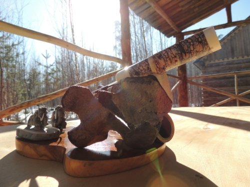

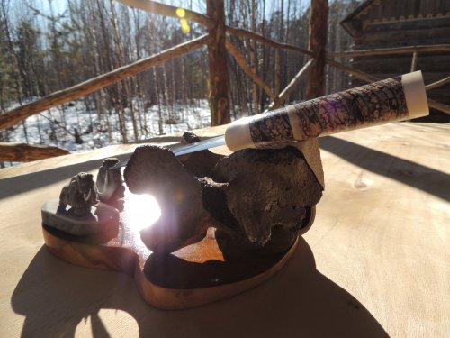

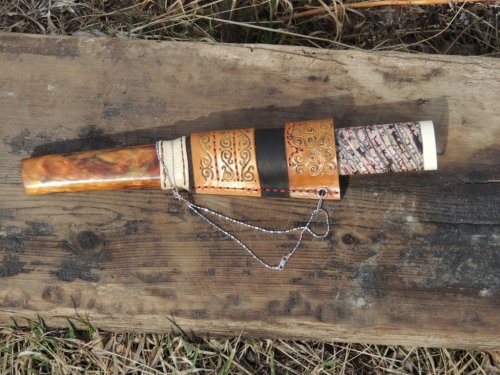

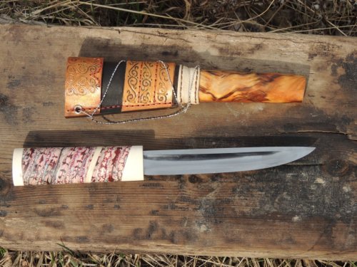

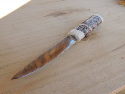

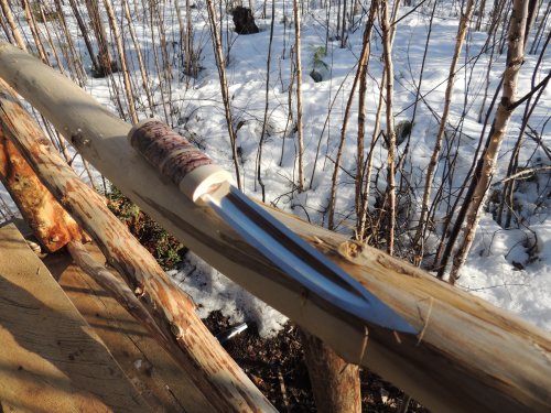

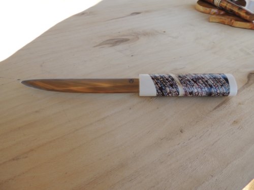

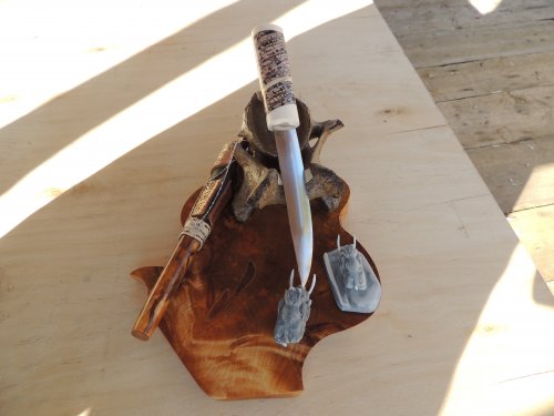

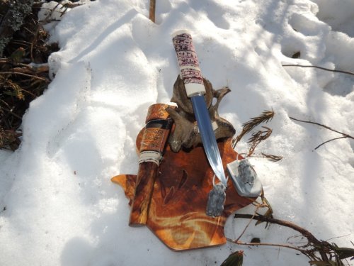

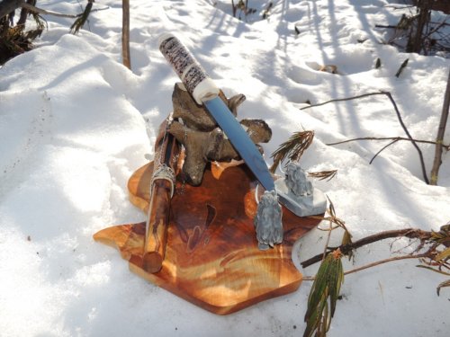

Всем добрый вечер уважаемые камрады!
 Давненько я ни чего не показывал, ибо времени было мало что бы делать много, да и над одной работой трудился по тихоньку.

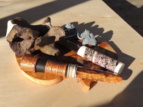

Вот что получилось в итоге. Композиция "Эпоха мамонтов - связь времен."

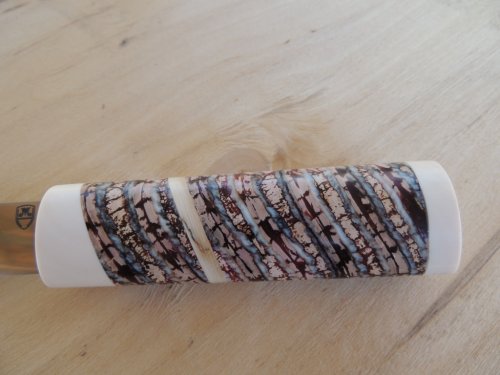

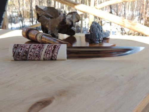

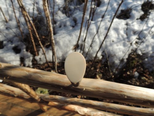

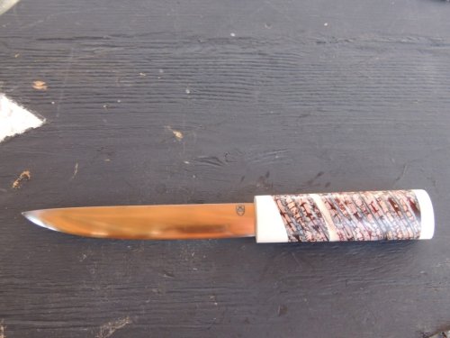

Клинок выполнен из D2 158х23х3,9, рукоять 119х33х24. Стабилизированный зуб мамонта, бивень мамонта класс -экстра, монтаж сквозной на стяжку, закрыт тыльником.
Сведение линза, угол 22-25 град. Дол уходящий в рукоять.
На подставке так же использована кость мамонта, фигурки - гранитная крошка.

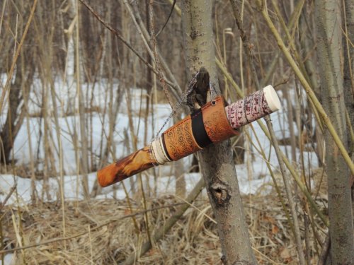

Ножны комбинированные. Концевая часть сувель цельная, не клееная, кожа чепрак, шведка, сафьян, тиснение, обработка с эффектом позолоты, белый метал - подвесы, пропитка костное масло, финиш щеллак.
Прошу, моя в каске.
Фоток много, что бы потом не говорили что протокольных не хватает.
От всей души ,душевно , в душу ....
Молодца..
Нож сделан великолепно!
Фоты классные!
Работы очень много, работы очень качественной и кропотливой! За это огромный респект!

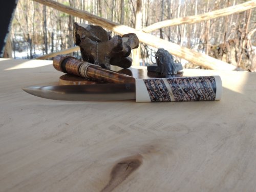

Что касается оценки...  лично я не люблю и не понимаю якутов, в них не разбираюсь, посему, объективно оценить не могу, соответственно и не буду пытаться. Что касается общего эстетического восприятия, то оно положительное, но... ...из всего комплекта самым простым, дешовым на вид и невзрачным является именно нож. Как бы он выглядит  деталью второго плана, довеском ко всему остальному, а должно быть наоборот. Естественно,  это моё субьективное  мнение, не более того.
С уважением, Владимир.
Класс!
Не, ну а чо, неплохо, прибор для письменного стола. Единственно, какие нах якуты во времена мамонтов? Тогда уж надо было под обсидиановый закос делать.
Работа класс! Нож очень понравился.
Да , с названием тоже немного недопонял .... Тогда уж ,, Родина мамонтов , связь времён ,,  Классно всё в композиции !
Композиция удалась!
По мелочам. Подкладки на кости под ножом (лейкопластырь?) нужно сделать из светло коричневой кожи как на ножнах.  С ножнами перегруз как то получился, много элементов, нитки красные, бисер вместо подвеса, верхняя часть громоздко смотрится по сравнению с деревом.
Еще вопрос. Клинок специально не по центру рукояти сделан? В верхней части чуть больше, чем внизу.
Fobos написал(а):
Р ...из всего комплекта самым простым, дешовым на вид и невзрачным является именно нож.
Нож на мой взгляд как раз и не выглядит дешевым, а наоборот, как замок из диабаза - скромно но дорого!
