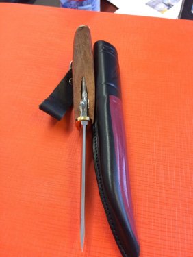

Получил от продавца такую фотку со сломанной ручкой. Видно, что металл хвостовика толстый и идёт внутрь ручки. Жаль, что она не полностью разломана.
Ну, по этой фотографии трудно судить, видно действительно не очень хорошо..., но если хвостовик нарощен мет. прутком, то это не такая уж и большая проблема. Может хорошо проварено соединение двух металлов (практически монолит).
У моего отца основной нож, которому более 35 лет, примерно так же сделан (пластинка хорошего металла была коротка и практически весь мет.хвостовик приварили к ней на заводе). И служит этот нож ему верой и правдой все эти годы в быту и лесу в том числе на охоте. Именно как нож, а не лом или фомка...

Я ведь с вами не в карты играю-побит,не побит.Есть фото предыдущих ножей этой фирмы с коротким хвостовиком,на этом основании я предположил,что и на этом также.Вы же какой-то батл из этого вывели!Скучно что ли?

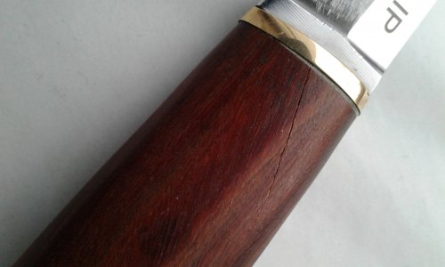

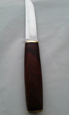

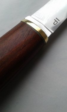

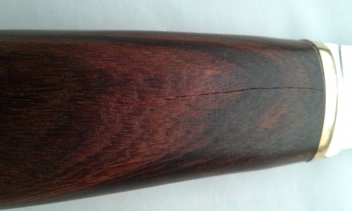

Вчера и позавчера точил нож по спускам (убирал линзу) на алмазных пластинах. И ещё не завершил задуманное. Точится очень тяжело и медленно. Мыл нож после работы под струёй воды из под крана. Потом высушил бумажным полотенцем. Сегодня взял в руки и увидел две трещины с обеих сторон ручки. Вода значит попала внутрь и сделала "своё дело". Буду разбивать ручку, посмотрим что там и как внутри. Потом новую сделаю, когда соберусь...
ПС: я не знаю как на других ножах этой модели..хаять напрасно и огульно их не буду, но у меня так получилось...Мне предложили отнести в магазин и заменить (на такой же новый нож), но я решил уже не ходить...будем этот "вскрывать".
Идите меняйте ,и проверте  все стыки при этом,я бы поменял на нож другой фирмы.
Продолжу рассказ.
Ручку не ломал, решил ещё поработать с клинком. Заточил... прямые спуски в ноль. Пошёл в лесок за домом тестировать. Сначала осинки молодые срезал. Резать стал нож сначала очень агрессивно, затем похуже. Попробовал еловые ветки - стал резать...что- то не то...посмотрел р.кромку - а она выкрошилась местами...вернулся домой. Выправил кромку и сделал микроподвод. Пошёл тестировать. Кромка не выкрашивается, но и рез мне не понравился...
Вообщем не стал я больше с ним возиться, сходил сегодня в магазин и сдал нож, показал трещины на ручке и этого аргумента хватило...Получил деньги обратно и наверное больше IP ножей брать не буду. В добавок нашел на сайте алибаба.ком ножи с гравировкой иивари пуукко...
