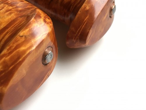

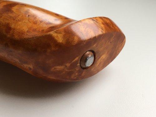

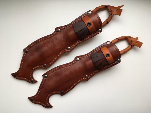

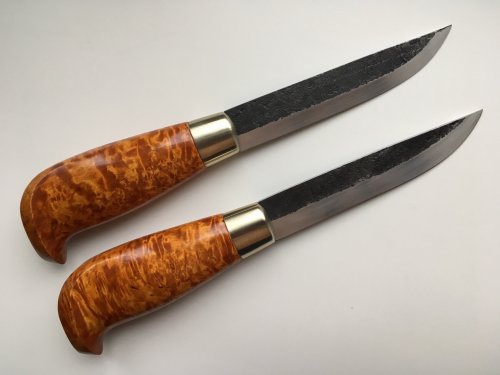

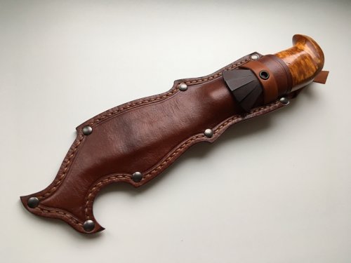

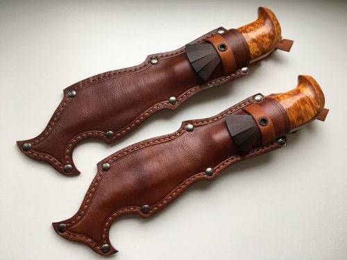

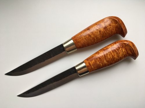

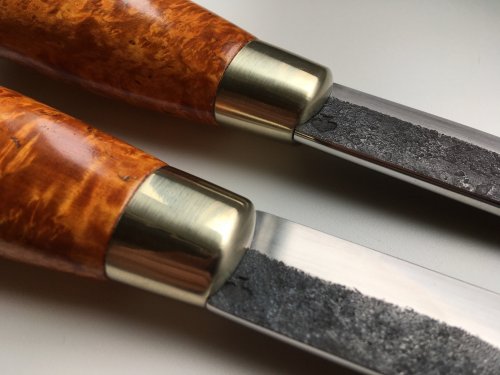

Доброго дня всем!
 Решил показать два ножа, сделанных на заказ. Материалы (клинки и дерево) предоставлены заказчиком, я только собрал всё вместе. 🙂

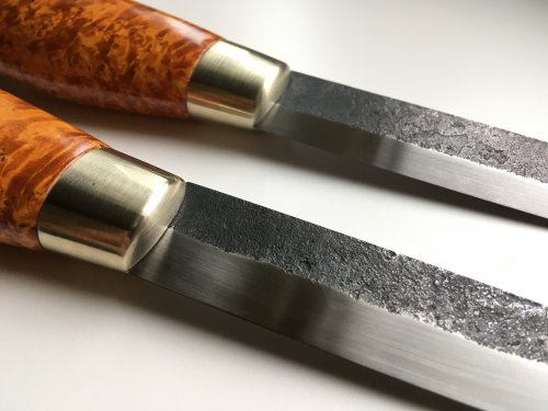

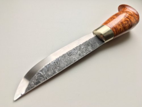

 Итак, две финки. Клинки из 9ХС, 110х21х3.2 мм. Рукояти из карельской берёзы, длина общая 110 мм, морилка, масло OSMO в качестве пропитки и покрытия. Литые мельхиоровые оковки, самодельные медные поммели.

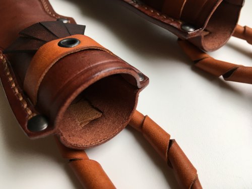

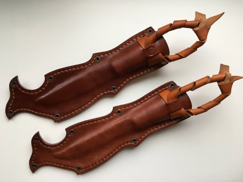

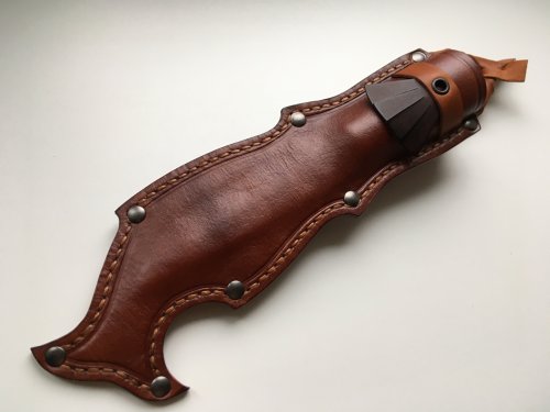

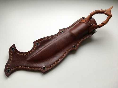

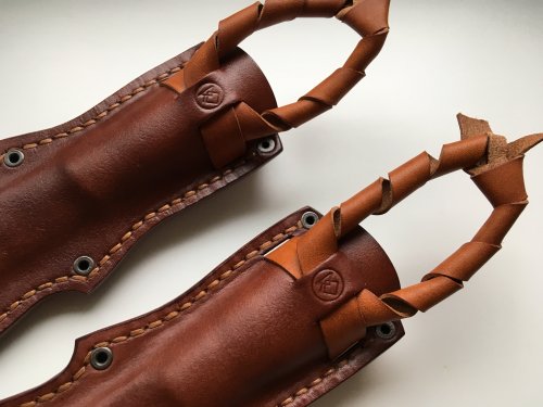

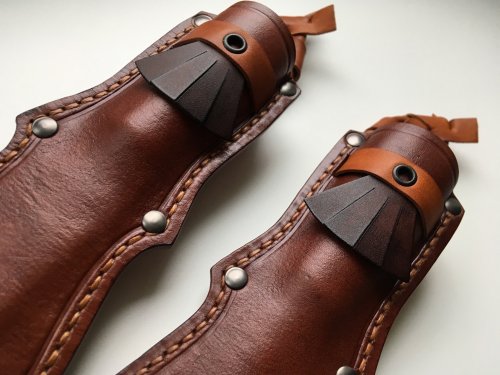

 Ножны - доработанная модель, которую уже показывал. Сделал устье поуже и заправил ремешок подвеса как положено. Кожа растительного дубления, краски KENDA, акриловый лак в качестве финиша.
 За фото традиционно прошу не ругать, пасмурно сегодня, зато их будет много. 😆
 Мнения и обсуждения приветствуется, к конструктивной критике отношусь нормально, спасибо за внимание. 🙂
Ножны

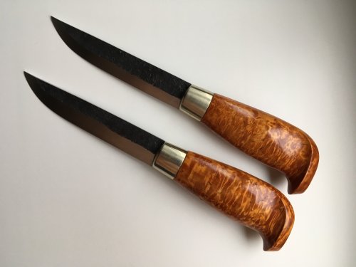

Ещё немного фото

Рукоятки, ножны - вообще отлично.

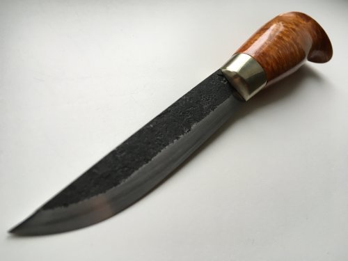

Клинки с кованиной не понравились. Не сочетаются ИМХО.
К таким клинкам, нужны рукоятки в лапландском стиле.
