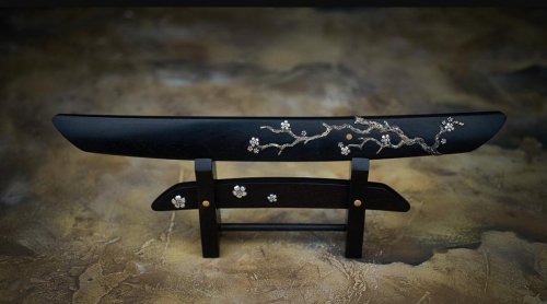

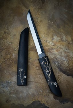

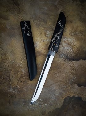

Циркач написал(а):
Хотя, понимаю, что это уже "священные коровы", и счас может начаться...  ))
Дело не в " священных коровах", а в пропорциях. Ваша работа несколько шире обычных вещей подобного типа, вот и появляется некое непонимание в восприятии. Вот, для примера, работа Максима ака  maksmek,  четырехгодичной давности:
Я ее еще тогда, ее очень хорошо запомнил. На ней клин - 20мм, при длинне - 158мм отсюда и восприятие совсем другое, поскольку другие пропорции.
Максим, к сожалению куда-то пропал из "Мастерской" ( может просто перерос, а может еще что) очень жаль, прекрасный Мастер.
Пы. Сы.
Все вышесказанное, нисколько не умаляет вашего труда, я просто попытался ответить на возникший, не только у Дениса вопрос:
Сэм написал(а):
А в разомкнутом - что-то не так.
То ли форма клинка, то ли линия закалки, то ли всё вместе....
