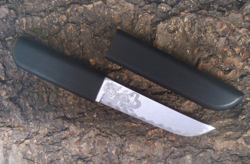

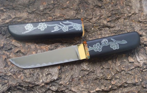

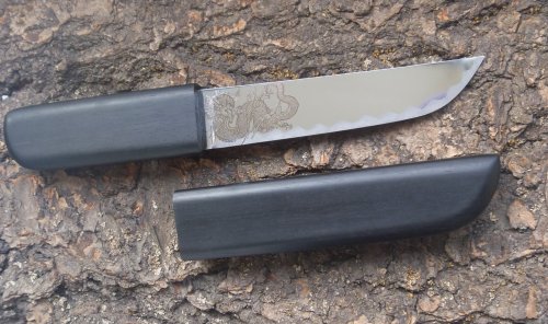

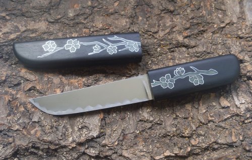

Вот, ножик хочу показать. Месяц назад закончил делать, крайняя моя работа, хочу поделиться.
Давно хотел это сделать. Идея родилась лет 8 назад когда друг подарил брусочек черного эбена, но все руки не доходили да и, честно говоря, опасался маленько потому как понятия не имел как это делается. Нет, оно конечно, сейчас в инете можно все подсмотерть, но другое дело самому взяться.
С клинком проблемы не было, хотя Витюха сказал, что что бы я не слепил, то все равно получится "Циркаченок". ))

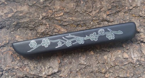

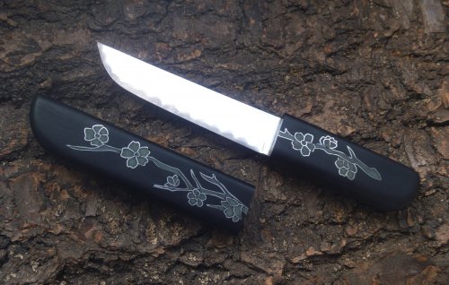

Основная трудность для меня это было сделать всечку. Ни навыков, ни инструмента. Но...  Тем интереснее!!
 Нарисовал маркером "сакуру", выточил ил пилочки Р6М5 штихелечки разные... В общем, работа пошла.
Конечно, не все получилось так, как виделось на старте и если комрады после праздников не пожалеют времени на коструктивную критику, советы и отзывы, то буду благодарен.
А пока рад показать то, что делал так долго и с радостью.

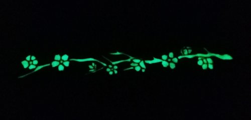

П.С. последняя фотка - это в темноте.
Вот и работа, как всегда, чистая и аккуратная, а вместе всё как-то не глянулось совсем, почему-то.
Ну разве что то, что светится.
А по мне так и ничего.
Работа классная, но ИМХО восточного колорита не хватает- чуть чуть "блестючек"
 добавить, и заиграла бы гармонь...
Да, похоже того, что подрисовал Константин и не хватает этому изделию!
Из-за замыленных линий, вероятно. Были бы хотя бы торцы чёткие, смотрелось бы по-другому.
А работа хорошая. Это заливка или инкрустация?
Не на всех кайкенах стоят хабаки. Впрочем, я на аутентичность не претендовал.
Что касается желтых вставок на устье ножен и рукояти, то они тут не к месту. Во-первых потому, что желтый металл с белой нержавеющей проволокой в инкрустации не гармонирует, а во-вторых - весь смысл сакуры на изделии состоял в том, что бы ветка выглядела непрерывно.
Попробую перефотографировать.
Сакура залита эпоксидкой с подмешанным в нее люминофорным порошком.
Вот в сомкнутом виде выглядит всё хорошо. Ветка сакуры на чём - то.
А в разомкнутом - что-то не так.
То ли форма клинка, то ли линия закалки, то ли всё вместе....
