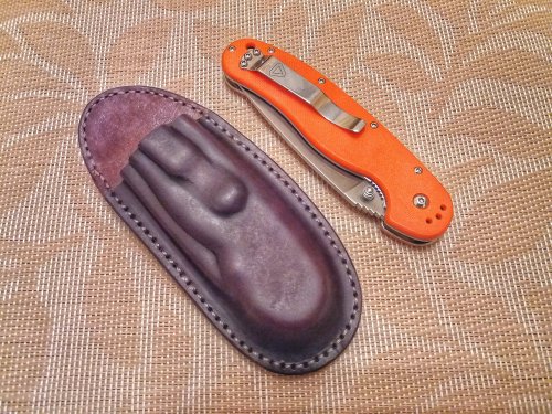

Для начинающего "кожемастера" 🤗 очень не плохо вышло. То, что шов на обратной стороне не ровный, так это с опытом приходит, ну и инструмент подходящий нужен (хотя бы с Али). Тем же пробойником пробивать отверстия под шов чуть ровнее было бы, хотя и тут сноровка нужна удерживать его ровно под 90%. Если толстая кожа, то лучше с двух сторон это делать. Есть одна небольшая "хитрость" при таком способе - размечаете отверстия под шов с лицевой стороны, причем прокалываете (пробиваете) только половину толщины кожи, далее в начале и в конце шва шилом прокалываете отверстие насквозь, причём максимально точно под 90% (способ применим только для прямолинейного участка шва), переворачиваете изделие на обратную сторону, прочерчиваете линию между двумя проколотыми насквозь отверстиями (можно шилом или стержнем по коже, т.н. серебряный) и уже по этой линии пробиваете отверстия с обратной стороны, если разметили верно, то отверстия с двух сторон должны совпасть.
...и ещё несколько небольших замечаний - 1. если взялись делать формованый чехол, то делайте его симетричным, есди одна ровно вертикальная, то и другую делайте такую-же, если под наклоном, то и вторая сторона под наклоном, на тот-же угол. Это позволяет помещять нож в чехол любой стороной, ну и внешний не такой аляповатый выходит. Не симетртчные чехлы уместны в том случае, когда чехол формуется непосредственно на ноже, учитывая все детали ножа - клипсу, шпенёк, форму рукояти (на фото видно оба варианта);
2. Закрывающий клапан чехла можно делать чуть длиннее , от кнопки вниз. Просто так удобней его открывать.
3. В отсутствии поофессиональной химии, обработать готовый чехол можно обувным воском, бесцветным ( Salamander, Selton и т.п.), внешний вид не испортит, а от влаги защитит.

Спасибо большое! Обязательно всё учту. Единственное- по ,,анатомии,, чехла я такой и хотел, чтоб вынул и для открывания в руке не крутить. Но неудобство есть, при вкладывании в чехол тоже нужно вставлять только одной стороной.

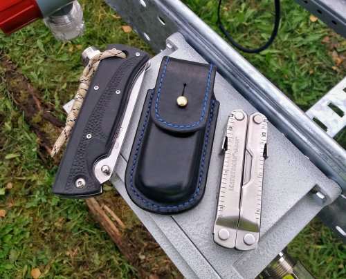

Задумал себе сумку для велосипеда сшить кожаную, закос под ретро. Осталось немного кожи и сбылась мечта идиота - сварганил горизонтальный чехольчик на Buck 55, а то он зажигалочный карман изнутри изнашивает))
Это, после велосумки, второй опыт. Недоволен качеством своего исполнения, но вот с удобством и крепостью вроде получилось.
Побоялся формовать, т.к. не понимаю как в этом случае фиксацию ножа надёжно обеспечить.
Последую совету уважаемого LeonA, обработаю воском обувным, особенно края.
Был бы также признателен за совет, как сделать подобный чехол менее выпирающим, чтобы лучше прилегал к ремню.
