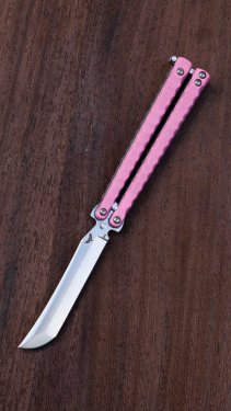

Demon Pink Panther

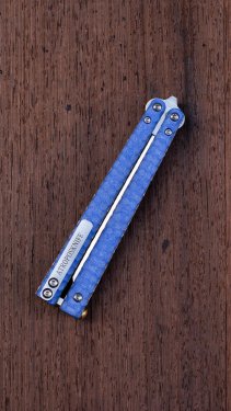

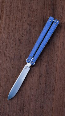

Kirat 2 Blue
Еще и с клипсой.
Хоть на вид Kirat 2 Blue и весьма хорош, но выявились странности конструкции.
Он сделан на титановых лайнерах под накладками из G-10. Эти титановые лайнеры еще и облегчены отверстиями. А на концах рукояток поставили тяжелые бронзовые бонки. Зачем так?
То есть, сначала максимально облегчили рукоятки. На мой вкус, даже лишку. А потом искусственно утяжелили рукоятки.
Проще и дешевле было бы сделать лайнеры рукояток стальными, из нержавейки. Получили бы, как раз оптимальный вес рукояток и баланс подходящий для флиппинга.
Плюс, еще вопрос по латчу. Сделали, его разборным с тяжелым бронзовым "грибком". А если еще учесть, что к той же половике рукоятке прикручена клипса - получается здоровенный дисбаланс по весу рукояток.
В общем, по-прежнему, пока рекомендую брать балисонги с цельнофрезерованными титановыми рукоятками. Они реально хороши, без вопросов.

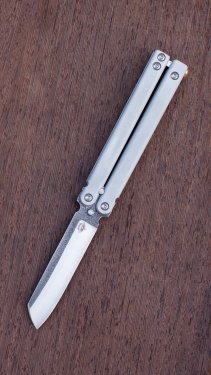

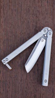

Working balisong
Не для флипа, а для работы. Видно, что замок перевернут по сравнению с традиционным балисонгом.
Куда перевернут?! А, и действительно. Но зачем... Балисонг электрика, что ли?
