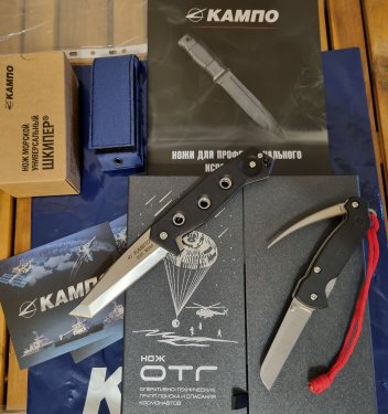

Удалось урвать ОТГ, спасибо товарищам за наводку. Две штуки всего было к нам привезёно, оба уже на руках, не долго лежали. На ОТГ клинок то не абы из чего, М390, и гарантия бессрочная.
Для компании и Шкипера взял.

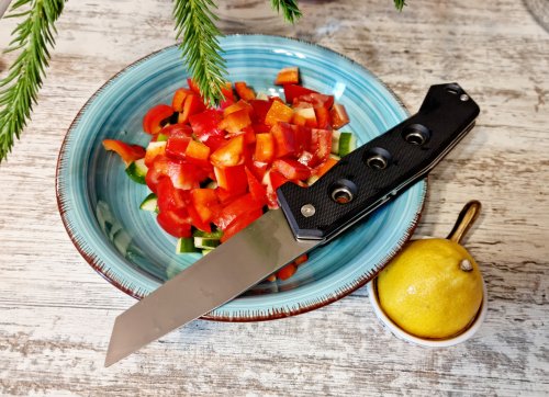

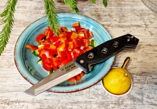

Ради интереса попробовал на кухне.
При резе клинок очень сильно уводит вбок из-за стамески, но, если приловчиться, работать можно, за неимением более подходящего ножа.

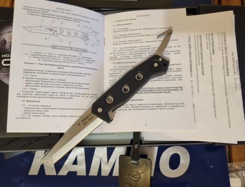

Добавлю ещё, что заводская заточка отменная, острющий.
Правая сторона полностью плоская, без подвода. Лева- плоский спуск+ подвод.
Строй клинка таков, что стамеска под левшу.
Понятно, что это сделано не просто так, всё обусловлено ТЗ.
Интересно только, почему под левшу. Строгать палку, например, правой рукой не так удобно будет. Надо книжку из комплекта внимательно почитать...
