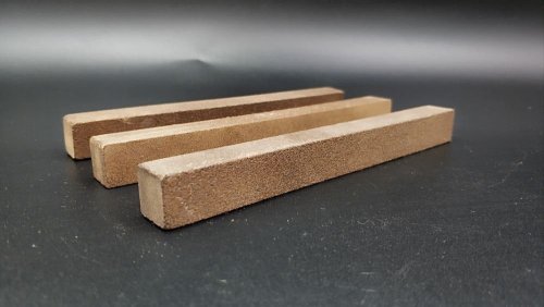

Rumpelstiltskin написал(а):
что у них вот это за брусок?
Было бы интересно, если бы кто-нибудь знающий опознал.
Но могу, как вариант, предположить, что описание от магазина может ничего и не значить.
Был у меня случай, заказал в одном магазине брусок М50. А прислали что-то невероятно грубое. Думаю, ошибка неумышленная, пересортица. А произошла оттого, что магазин неспециализированный, что-то где-то купили, может, из старых запасов, определить что это, ни у продавца, ни у покупателя знаний нет, а вот, какая-то бумажка рядом лежала, написано М50.
Другой магазин, чтобы в такой ситуации не стать обманщиком, продаёт некоторые позиции как "брусок коричневый" или "зелёный", смотрите мол сами.
