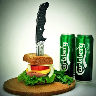

Скоростное извлечение Кугуара, что-то около 2-2,5 секунд при инерционном открытии (потренировавшись, можно уменьшить). Большой и достаточно тяжелый клинок легко срывается с парковки и встает на замок. Открытие за таблетку требует уже нескольких перехватов, что конечно надежнее, но дольше.
Рукоять цепкая, выемки хорошо подхватываются пальцами, а плавная дуга спинки и скошенный торец, добавляют удобства.
Прямые, диагональные, секущие удары, простые перехваты клинком «к себе - от себя» и т.д. вполне удобны, немного мешало только глубокое рифление накладок.
Так же можно считать пройденным первичный стресс-тест для замка, нож не сложился на при работе, ни во время тренировки, ни при постукивании обухом по бруску.

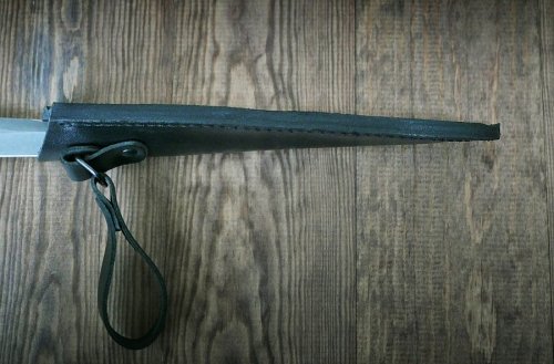

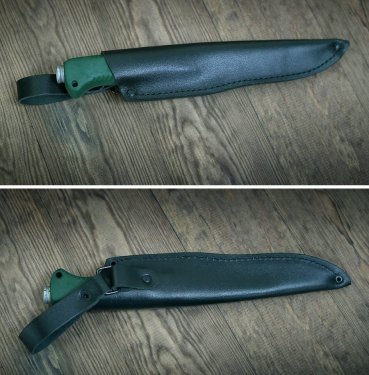

Качество изготовления ножен среднее, прошивка с небольшим смещением материала дала некоторый «винт». Не мешает, при желании можно самому исправить.

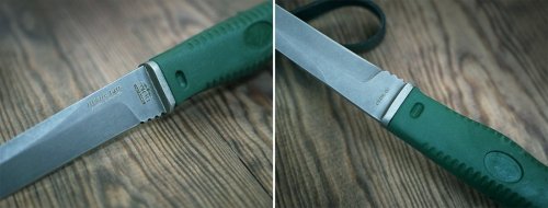

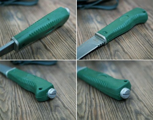

Облой на рукояти выглядит не очень эстетично, но на функционал не влияет и его тоже вроде как не сложно убрать.
Слесарная же обработка самого клинка подкачала.

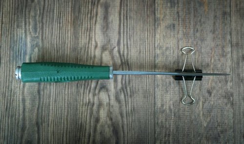

Фальш срезан не симметрично и завален в одну сторону. Высота срезки спусков разная. Сведение к РК у пяты 1,6 мм, у острия 1,9 мм, при заточке ок. 50*. Галтовка визуально многое маскирует, но, как результат, нож не режет.
