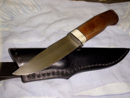

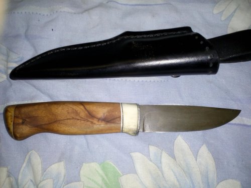

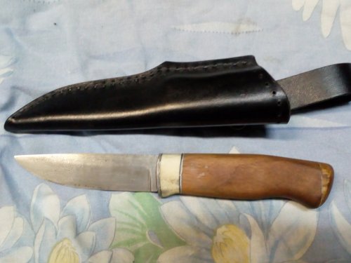

Дамаск -у10а + хвг+ 9 хс . Твёрдость - стекло царапает.Прямые спуски  , сведён в 0,2 .
Рукоять - нержавейка , рог лося , канадский кедр , кап ясеня .
Клин - 105- 22-3 мм , рукоять 115 мм .
Ножны - кожа , крашеная и выделаная .

Чесслово засапожника в ём  не признал . Нож как нож , но не засапожник . И ещё не понял комбинации сталей в пакете дамаска . Зачем столько однотипных марок ???
У10а - напильник.
9 хс - метчики и лерки.
Хвг - особо напряженные валы и оси .
   В чём однотипнось

И в чем нонсенс? Если ты все это сам сварил, отковал и оттермичил -честь тебе и хвала, как нонешное поколение говорит - респект. А нож - для первого - отлично, для последующих, как бы это помягче сказать, ну видали и получше

Ну вроде нужно мягкое с твердым...для микропилы на РК. А так да, стальки однотипные.

Не возьмусь судить о дамаске, но в ноже не понравились три вещи. Больстер слишком тонкий, на мой взгляд. По сути - обычная накладка. Общая квадратность рукояти, хотелось бы видеть в сечении эллипс или овал, хотя бы. И нашлёпка на тыльнике совсем лишняя, и визуально, и конструктивно. А работа... Работа нормальная. Чувствуется, что есть потенциал.
