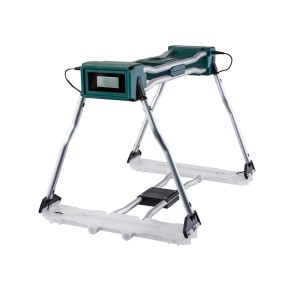

Ну а почему тогда не посмотреть на соответствующие хронографы типа:
5ad84ffb25a70_Caldwell-Ballistic-Precision-Chronograph-----300x300.jpg.5104a818f89f4a5932203527079fa215.jpg
5ad8501e3b082_Caldwell-G2-Ballistic-Precision-Chronograph--300x300.jpg.2161b64c3ba3f29e0b78bc06951bbc08.jpg

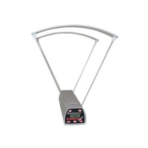

5ad84fc347d84_Competition-Electronics-Prochrono-Digital-Chronograph--300x300.jpg.7d3ffd7dd01f8851d9d22fbe0bae74b8.jpg
Вот! Что такое и надо.
Может, кто с такими имел дело?
Я бы, на твоем месте поискал отзывов на Ганзе в оружейном, полагаю, в высокоточке и самокруте их должно быть.

Пользуюсь для огнестрела третьим в картинках Сэма. Вполне рабочий вариант.
Называется ProChrono Digital. Требователен к освещению и правильной установке на местности. Точность измерений достаточная, запоминает серии выстрелов, то есть можно вернуться к прошлым результатам. Меряет в футах и метрах в секунду. Питание от одной Кроны - хватает надолго. Путём колхозного тюнинга можно добиться уверенной работы при недостаточном освещении. Цена умеренная. К нему еще нужен надёжный штатив.
