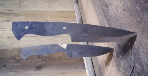

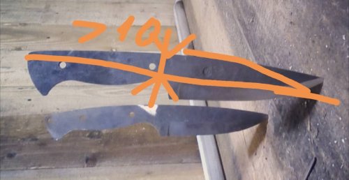

Прошу совета. Нужно сделать нож. Клинок на фото, толщина обуха 5мм, длина клинка 130мм. Предполагаю, что получится ХО. Если сточить обух и укоротить клинок, сделать прогиб сильнее, то расстояние максимальное от линии кончик клинка-тыльник будет более 10мм. Постарался изобразить на фото. Конечно, в реальности линии по другому пойдут, но как получилось в редакторе на телефоне.
Что думаете?
Думаю, что проще уменьшить толщину подпальцевого упора до 3,5 мм.

Вот, что имеется ввиду, под толщиной подпальцевой....

Получается по п. 4 даже в данном виде нож не будет ХО
Если дпроп-поинт составит вниз 5 мм и более от обуха то, да.
Не вниз, а вверх.
Про вниз - есть вот такое:
5.1.2.3 Прогиб
обуха и верхней части рукояти ножа, имеющего форму дуги в виде "коромысла", вверх от условной прямой линии, соединяющей острие клинка и верхнюю оконечность рукояти, должен быть более 15 мм (рисунок 2).
И мне представляется, что под процитированное требование оба экземпляра не попадают.
Зависит от. Можно упор стачивать, можно прогиб делать.
