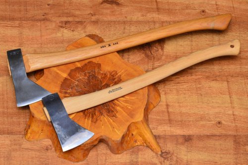

Это второй из добытых Веттерлингсов- а именно модель Hudson Bay, справедливо пользующаяся заслуженным авторитетом среди североамериканских тружеников леса.
Когда я впервые услышал, что Веттерлингс "замахнулась на святое", выпустив один из самых узнаваемых американских топоров, я подумал, что будет интересно сравнить такой топор с оригиналом.
Теперь у меня такая возможность есть- осталось дождаться солнечных дней ))
Итак, модель Hudson Bay от Wetterlings.
Конечно, узнаваемые формы никуда не делись- это в первую очередь прямая передняя линия головы, ломаный угол сзади и развитый обух, уравновешивающий массу при рубке.
Голова достаточно массивная по сравнению с прародителем- лопасть толстовата на мой взгляд-
Веттерлингс выбрали один из самых коротких вариантов- видимо, в угоду компактности.
Вес головы- 1200 грамм, в сборе- 1450 грамм.
Голова- 166 мм
РК- 100 мм
Полная длина- 600 мм
Заточка- очень пологая линза.
Ощущается топор в руке достаточно увесистым, думаю, основную работу- обрезку сучьев- будет выполнять на ура. Но и дерево свалить таким топором удастся легко- хоть я бы и добавил ему ещё сантиметров 15 на рукоять.
Конечно, и для этого топора я нашёл оппонента- потомственного американца от Best Made Company.
Американец имеет более крупную голову, но- за счёт более грациозных форм- меньший вес. BMC весит всего 1250- это при бОльшей голове и более длинном топорище.
Разница заметна на следующей фотографии
В общем, будет что сравнивать весной ))
