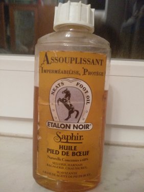

Были неравномерного окраса, с потерями цвета. Дубовые. Как дерево.
После этого - окрас чуть в темную сторону и размечает деликатно.
С ув.
Это - масло.
С ув.
Если обработать этим средством равномерно, то окрас изменится в темную сторону на всем изделии, и пятна так и останутся. Возможно, из-за придания более темного оттенка, они станут чуть-чуть менее заметны.
