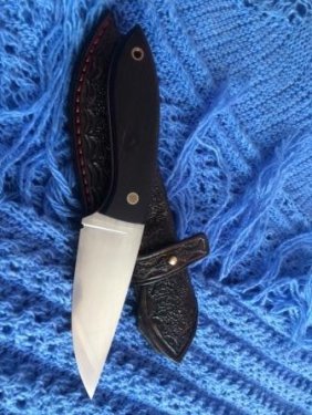

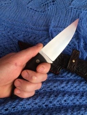

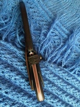

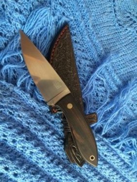

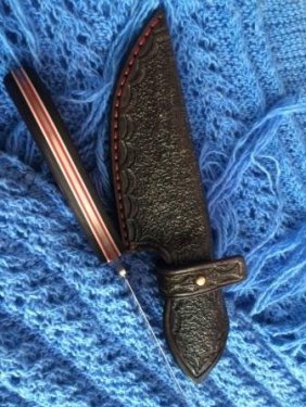

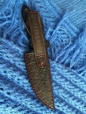

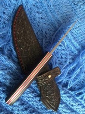

Доброго здоровья всем сработался вот такой ножик  клинок 95х18 от Вадима Никулина ттх 112*38*3.7 спуски прямые от обуха в 0.18 рукоять:сужение хвостовика проставки G10 деревяха гринадил мозаичный пин темлячный пин ножны :кожа РД тиснение пропитка ну как то так
Неплохо!
Вполне себе приличный ножичек . В описательной части запятых бы расставить , а то читать трудно .

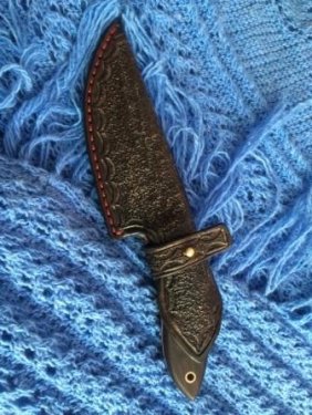

Нож вполне себе хороший.Из моих тараканных мыслей - носик чуть островат, его бы мальца покруче радиуском завернуть. Но то так, мелочи.... По ножнам не понял - для левши? Правше-то не очень удобно доставать будет...
Хороша резалка!
