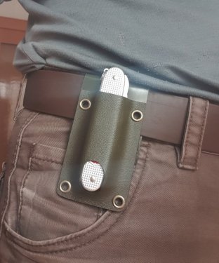

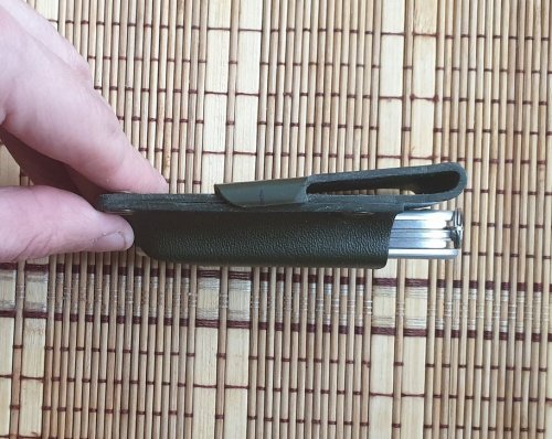

Кайдексный чехол с клипсой на пояс для Фермера.
Один из плюсов алюминиевых накладок в том, что можно использовать кайдекс для изготовления чехла.
Думаю, что Виксы с пластиковыми накладками сильно царапались бы, если бы для них сделать такой же чехол.
