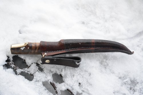

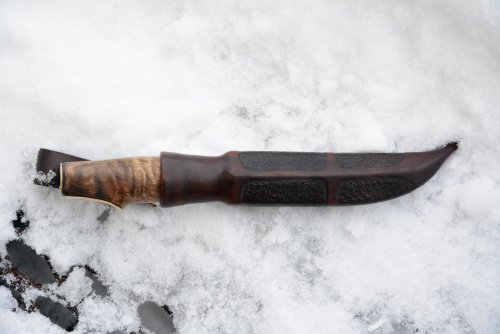

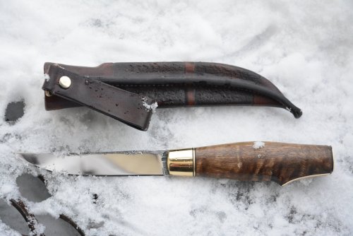

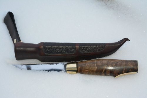

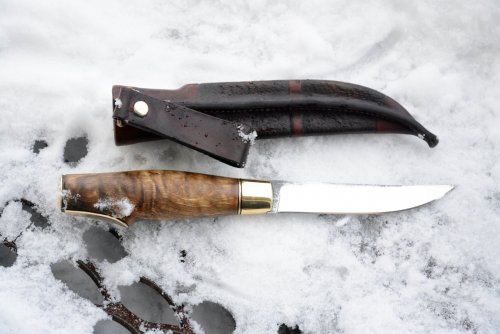

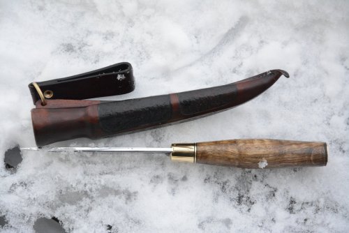

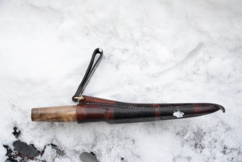

Доброго дня, уважаемое собрание!
На суд общественности - нож "Тушкан зимний".
ТТХ - клинок 125х22х4  110х18мшд Бирюкова; рукоять длинной 130 маньчжурский орех, ну и латуньки с фиброй чуть-чуть; монтаж всадной на эпоксидку; финиш льнянкой и шеллаком.
Ножны из кожи растительного дубления с односторонним вкладышем.
Необычный, но очень классный, сильно понравился!
А как закреплён тыльник? Пластина от сучка со временем не отогнётся?
Сэм написал(а):
Насколько я понял по фото, это две отдельные детали.
Вот и не могу понять по фотографиям. Снять бы со стороны тыльника.
@RealOld Да вроде на всех фотках ступенька видна.
В общем, хочу узнать как там всё крепится. 😊
Так то оно конечно тоже интересно )))
Спасибо, Александр.
Да, деталей 2 - тыльник  отдельно, сучек отдельно. Была у меня давнишняя работа, где деталь цельная. На "зади" выкладывал. Если интересно, можно и здесь. В этот раз звезды не сошлись...
На тыльниковой пластине 2 уса, на сучковой пластине - 3 уса. Усы припаяны твердым припоем, концы загнуты и все это безобразие залито эпоксидкой.
необычный "сучок", но именно этим и интересный.
Зашёл отлично.
