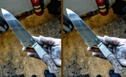

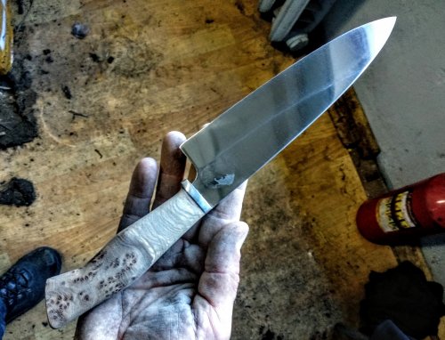

Всем привет !!
Весело у вас тут )) давно не заходил , много классных работ появилось.
На охотах все выходные, поэтому только один ножичек кое- как родился ..))
Клин Niolox от Алана.
186х42х3 мм в 0,2 . Продольный сатин.
Рукоять стабилизированный сувель- кап ильма. Титан, G10.
125х21-29х13-22 мм
Трудная в финишной обработке сталь.
Критика приветствуется.

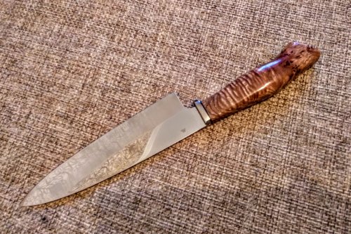

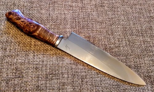

Деревяха очень играет, сначала подумал - не ильм, а кап карагача.
С ув.
Отличные работы.
Не знаток "кухни", но КМК геометрия отличная.
Роман, только без обид. Мне нравятся Ваши работы, нравится качество, клинки и т.д. Но мне не нравятся рукояти. Точнее - оформление тыльников. Я понимаю, что это за рукояти, я вижу откуда ноги растут, но эти грубые тыльники портят всё впечатление. Такое чувство (и так и есть, наверное), что они изготовлены буквально в три прохода на ленте. Попробуйте сделать чёткие радиусы - выпуклый на тыльнике, внутренний на переходе брюшка (там не должно быть прямой линии, смотрится примитивно) и чёткое ребро по окружности самого тыльника, и рукоять заиграет совсем по-другому.
С уважением, Александр. Жду новых работ, удачи! 😊
Чёй-то на кухню потянуло. К Новому году готовимся? Отличные ножики!
А я говорил, Роме... и даже жабилъ... а он про фломастеры... вкусные мол оне...
Переубедить... пацана то дошколяра не всегда, а тут зрелого мастера...  Ну и кусок больстера за абрисом, это совсем по моему не красиво, да и практичности нуль... Не, нравится, тут уж...
Вот да, Виктор, именно таким я этот тыльник и вижу. Как минимум - снизу. Верхний острый угол я вообще не понимаю, никогда не делаю, но признаю право на его существование. Нравится - пусть будет, ок. Но аккуратный, тщательно проработанный.
ЗЫ: Больстер вообще не увидел, настолько был тыльником огорчён))) Больстер за гранью добра и зла, согласен)))
Фломастеры видать однотипные жуваем!
