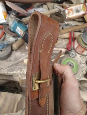

Маленький рассказик и про топорик, и про чехол сразу. В Португалии продают иногда очень любопытные чехлы. По виду - явная армия. Но топорики в них всунуты каждый раз разные. И я было договорился вообще чехол купить оддельно, но потом меня устроил топорик, который был всунут для комплекта. Заказал. Получил. Год почти назад...
Чехол складской, кожа задубела. Надо будет размяхчать. Но интересный. Да и топорик тожэ .

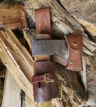

Топорик. Маленький вроде. Всад обратный!
Слесарка так себе. Грубая обдирка, шлифовки нет. Сначала хотел шлифануть его и заворонить. Глубина клейма точно позволит. А потом стало лень. Да и московский ремонт времени не оставляет.
Ручка родная абсолютно, с клеймом!
Но не было понятно на продажных фото: очень острые грани ручки и очень толстые щёки топора!
Топор из-за этого достаточно тяжоленький, а острые грани ручки руку при длительной работе наверняка собьют. Но кто ж им будет длительно работать?
Ножны. Наверняка армия! Прочно, добротно! Непрорезайка стальная вклёпана. Под штык петля. Классное решение для снятия чехла с ремня, не расстёгивая той ремень! Швы!! Клёпки!! Просто айс!!!
Не хочу его ставить в "Простые ножны для топора", т.к. нифига они не простые! Очень хотелось повторить подвес с ремешком, но пока такую фурнитуру - петлю планшетную - найти не смог. А колхозить - нет навыков и времени.
Это подвес для траншейного топора и штык-ножа. Думаю, гишпанский.

Чехол для траншейника я у него тожэ купил!
 Он другой. Не знаю, куда и выложить...
 Там и чехол под наконечник кирочки со вставкой. Но немецкие траншейники туда не лезут никак от слова ващще! Я по наивности думал, што под немца подойдёт. Фиг!
И тут жэ набрёл. Вот он, северный олень!
Фотки не мои, к сож.
 Отсюда вывод - топор и траншейник имели разные чехлы. А вот каким был сам топор армейский - инфы нет пока у меня.
