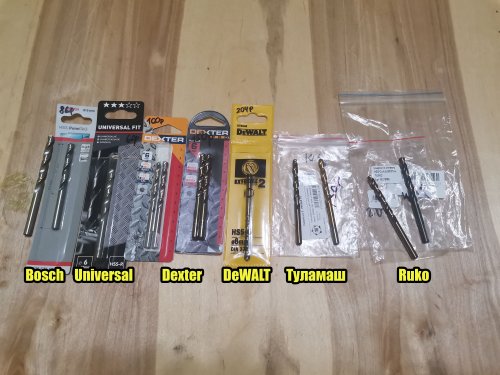

В качестве подопытных были выбраны свёрла диаметром 6мм, продающиеся в ближайших магазинах, это инструмент фирм Туламаш, Dexter, Bosch, Ruko, DeWALT и Universal Fit (крайнее левое сверло под опыты не попало).
Ценник на свёрла следующий:
1. Dexter 100р за 2шт.
2. Dexter Pro 150р за 2шт.
3. Universal Fit 60р.
4. Bosch Point TeQ 86р.
5. Туламаш Р6М5 29-43р (сверло досталось мне бесплатно, уже в потрепанном виде).
6. Туламаш Р9+TiN 113р.
7. Туламаш Р6М5К5 155р.
8. DeWALT EXTREME 293р (на момент написания поста).
9. Ruko Speed Cut 262р.
10. Ruko HSS-Co 400р.

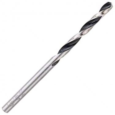

Интересный вид имеет сверло Bosch Point TeQ - оно серебристое, а канавки темно-серые, что говорит об оксидировании в атмосфере перегретого пара, за счет этой операции на поверхности образуется оксидная пленка, защищающая от коррозии и незначительно увеличивающая износостойкость.

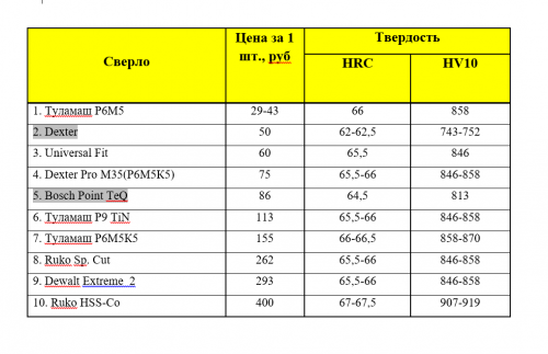

3. Переходим к самому интересному - оценка качества термической обработки. Начну с твердости. Отечественный ГОСТ 2034-80 устанавливает для инструмента диаметром 6мм диапазон твердости 62-65HRC.

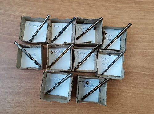

Производить замер прямым методом мне показалось проблематично, из-за формы и размеров свёрл, так что отпилил кусочек от рабочей части и сделал поперечный микрошлиф для последующего замера по методу Виккерса при нагрузке в 10кгс (по 3 отпечатка на образец).
Перевод из HV10 в HRC осуществлял по имеющимся у меня таблицам, для сравнения оставлю оба значения.
Как можно увидеть, самые твердые сверла выполнены из кобальтовой стали, это Ruko HSS-Co и Туламаш Р6М5К5. Шесть свёрл имеет примерно одинаковую твердость в 65-66 HRC, инструмент Dexter и Bosch чуть ниже других.

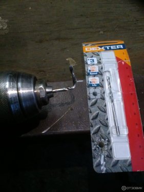

Учитывая отзывы о сверлах Dexter, содержащих примерно такие фото
Я думал, что всё будет куда печальнее, но нет, 62 HRC.

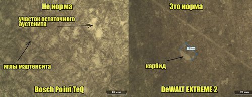

4 . Перейдем к структуре. Здесь все более менее одинаково, мелко- и среднеигольчатый мартенсит, карбиды, мелкое зерно...как и должно быть (Все сверла от Туламаш, Dexter Pro, DeWALT, Ruko, Universal Fit).
Но два сверла выделились особо и заставили меня пару раз перепроверить, все ли я правильно сделал - это инструмент от Dexter и Bosch.Структура здесь представляет собой крупноигольчатый мартенсит, зерно балла 5 (при оценке по ГОСТ 5639) и большое количество остаточного аустенита (собственно это и объясняет более низкую твердость).
Всё перечисленное является признаками перегрева при закалке, такой инструмент долго не прослужит - это конкретный косяк.

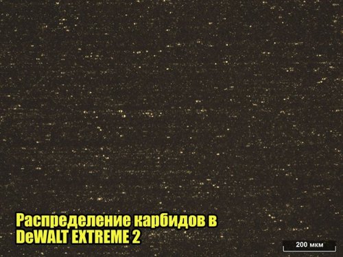

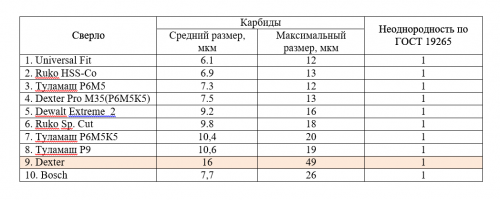

Продолжим, оценим качество стали по такому параметру, как карбидная неоднородность, от которой зависят многие механические свойства. К сожалению или к счастью, но тут все примерно одинаково, равномерное распределение без заметной полосчатости.
Еще один параметр, который говорит о качестве стали, но не нормируется ГОСТом - это размер карбидов. Геллер, в своей книге Инструментальные стали, пишет следующее: "В относительно мелких инструментах наличие крупных карбидов может привести к снижению износостойкости. Стойкость сверл диаметром 5мм снижается в 1,5-2 раза при увеличении размеров карбидов с 8-10мкм до 15-20мкм. В этих инструментах размеры карбидов не должны превышать 4-6мкм." Собственно вот мои результаты:
Собственно наиболее благоприятный размер карбидов в стали свёрл Universal Fit, Ruko HSS-Co, Dexter Pro и Туламаш Р6М5. В тульском сверле из Р9 такой размер карбидов объясняется содержанием вольфрама (примерно 9%), обычное значение это 8-15мкм. У вольфрамомолибденовых сталей, таких как Р6М5, за сет снижения содержания вольфрама, карбиды более мелкие и распределение однороднее. Если посмотреть на максимальный размер карбидов в сверле Dexter, то цифра в 49мкм скорее характерна для высокохромистых сталей, чем для быстрорежущих.
Ну и подводя итоги можно сказать, что в сторону свёрл Dexter и Bosch Point TeQ лично Я не посмотрю, возможно конечно не повезло с партией, но рисковать не буду.
