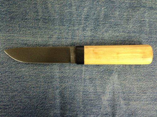

Приветствую всех!
С весны готовых работ накопилось. Выложу очередную.

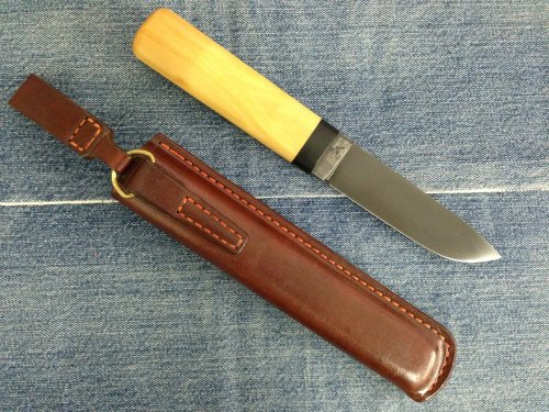

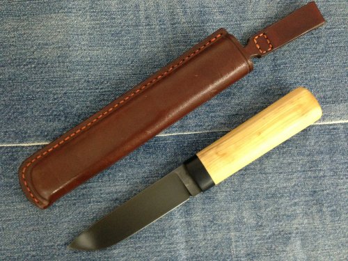

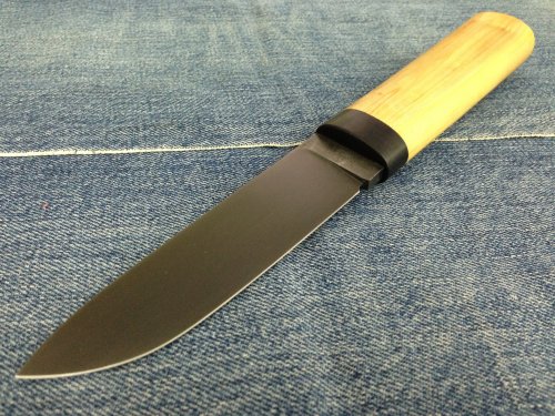

Клинок: Андрея Приказчикова, 9ХС, переслесаренный мной - переспущен, изменена форма тупья, сделан чойл. Длина - 110 мм, ширина - 30 мм, толщина - 4,5 мм. Спуски прямые. Протравлен в ХЖ.
Рукоять: Эбен, можжевельник. Льняная олифа. Длина - 115 мм. Монтаж всадной на эпоксидную смолу.

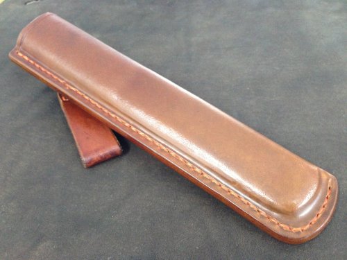

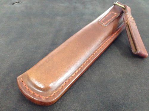

Ножны: Кожа РД, толщина - 3 мм. Формованные, без вкладыша. Краска Фибингз (эксперементировал - красил аэрографом), финиш Резолин, нить Дафна 1 мм.
Ещё ножен добавлю:
Хорош!
Понравилось. По ножу не знаю что сказать, просто аккуратный работяга. А ножны качественно сделаны, понравились больше режика.
Вот то же самое хотел написать. Нож совсем простой (ну хотя бы рукоять на конус расширить просится), ножны хороши! 🙂
Да, ножны явно кучерявей ножа. Согласен с предыдущими высказываниями.
Спасибо всем, за отзывы!
Блин, сколько лажу по лесам, не попадалось можжевельника нормального размера на рукоять. У нас он как кустарник.
И да...ножны хороши.
Спасибо, Андрей! Можжевельника куст, привезенный в подарок из Чувашии, сажал в саду мой дед, лет тридцать назад. Сейчас он высотой, порядка 5-6 метров, с диаметром стволов по 10-15 см! Вот такой кустик.😉
Ветром сильным, как то, ветку отломало, пустил в дело. А в лесах тоже таких крупных не встречал.
В целом мне нравиться.) Но. По ножу может стоило поэскизировать перед воплощением. Чем проще формы и объемы в одном изделии тем большего внимания они к себе требуют. Гармония в минимализме это не просто. Ну и цвет ножен и рукояти у меня вызвал сомнения. Возможно их следовало связать между собой. Только мое видение. Не навязываю.
