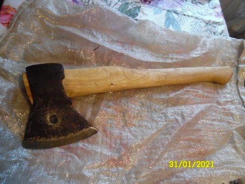

Судя по чертежу внушительный размер топора был.Решил наглядно сделать,насколько уточен мой экземпляр.Да,хорошо им потрудились!Поражает закаленная часть лопасти,даже на таком обмылке осталось 1,5-2см  закалённой стали.Клеймо пробито не четко,и немного не совпадают размеры проушины в меньшую сторону.Отщипа-бородки не было с момента откова головы.
По размерам определился,это малый сучкоруб,но уточен он все равно на 1,5-2см.Размеры взял отсюда:
Попался топорик - ЗиК С2.
Топор складского хранения, точен, но проглялывают проба на твердость и остатки заводской заточки. Т.е. не уточен, однако размеры железки 17,5х15,5см, что соответствует типу С1. Возможно просто перепутали штамп клейма(?)
Выкладывал, в другой теме. ЗИК, видимо С2, 1941.
Топор повидавший многое, будет использоваться в качестве колуна:
